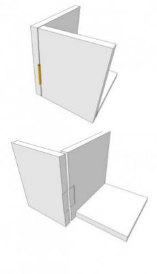

Om heel eerlijk te zijn vind ik dat hele deuren/lade gebeuren allemaal vrij lastig als beginner :eek:
Die keukenkast scharnieren lijkt me nog lastiger, maar ik had eerste instantie dit soort klassieke scharnieren al op het oog, omdat ik ze mooi vind.
Maar als dit gevisualiseerd is, is het allemaal een stuk duidelijker voor me.
Zelf had ik eerste instantie een denkfout gemaakt, want ik zat te denken dat ik het scharnier op de achterkant van de deur kon schroeven. Maar dat kan alleen als het een opdekdeur is, en deze komt in het frame te hangen.
Zo moet het dus gaan worden, dus wordt die kant van de deur wat dikker aan de binnenzijde:

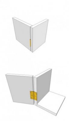

Ik zit te denken dat een opdekdeur makkelijker te maken is. Vooral omdat de foutmarge ook wat kleiner is, en dan kan het scharnier er wel op deze manier in, zonder dikkere stukken:

Beste Danny,
Bij de maten, 2100x610, die jij noemt zou ik zeker voor potscharnieren gaan, die zijn namelijk nog enigzins bij te stellen als het niet helemaal past. Als bij deze klassieken scharnieren ook maar iets scheef is; of dat de deur, de kast zelf of scharnier is, dan ga je dat merken.
De potscharnieren geven je bij de montage in de hoogte enkele mm's speling en nadat je de deur hebt geplaatst kun je ook nog spelen met de instellingen.
Nadat ik met het maken van lades ervaring heb opgedaan met het maken van "meubels'" voor de garage, ga ik nu hetzelfde doen met het gebruik van potscharnieren. Dan kun je een fout maken zonder daar jaren tegen aan te moeten kijken. Dat zou ook mijn tip zijn voordat je aan dit project begint.
FWIW: op een HolzwerkenTV youtube video zag ik dat je met een lamello machine ook dit soort decoratieve scharnieren kun infrezen, maar of dat nog gaat bij deze deuren is de vraag.

Hoi Maarten, ik had in mijn hoofd de eerste manier die Danny laat zien met de deur(en) tussen de zijden/wanden. Hierdoor is de deur 18mm dik en kan je je scharnierblad niet dikker hebben dan de dikte van je deur (mits je de deur niet opdikt daar waar het scharnier zit maar dat kan weer ten nadelen zijn van je schap, dan moet je een kepping maken in je blad wat alleen maar voor meer werk zorgt en maakt het er niet chiquer op).
De tweede methode die je tekent Danny kan ook maar dan haal je wel een beetje de kasten-van-vroeger look weg. Bij oude kasten zit veelal toch wel de deur tussen de zijden. Je hebt dus de volgende opties:
1 scharnier met een kleiner blad
2 scharnier met paumelles en kleiner blad zoals deze: https://www.interieurbeslag.nl/scharnier-paumelle-recht-brons-antiek-50x40mm-links-of-rechts
3 inboor paumelle zoals deze: https://www.onlinedeurbeslagshop.nl/Inboorpaumelle-messing-antiek en die monteer je op deze manier: https://www.probeslag.nl/images/productimages/big/30306132t.png
Het voordeel van deze scharnieren en opdek deur is dat je de naden van je deur niet ziet (die worden gedekt door het stukje wat die op de kast zijde ligt) hierdoor heb je wat meer marge met je naden en daardoor ook wat meer mogelijkheid tot het verdoezelen van naden die niet rondom 100% het zelfde zijn.
4 keuken kast (pot) scharnier. Deze heeft als grote voordeel dat die makkelijk te stellen zijn, makkelijk te monteren en demonteren en vrij weinig hak en beitel werk nodig hebben.
Keuze genoeg dus en dan hebben we het niet eens over de kleuren van de scharnieren en wat voor een sierknop je wilt, maar dat is allemaal bijzaak. Ik denk dat het beste is dat je eerst een totaal ontwerp van je kast maakt. Daarmee wordt je al een beetje in een richting gestuurd naar een scharnier.
ps, die lamello scharnieren zijn niet helemaal geschikt voor een kast van 210 hoog. Leuk voor een kistje of klein medicijnen kastje oid. Ik heb ze ooit gebruikt en was eigenlijk ook niet echt te spreken over de kwaliteit

Echt super bedankt voor alle tips en ideeen!
Ik heb een ontwerp in mijn hoofd zitten, dus ik zal het eerst eens proberen te vertalen in een schets..
Ondanks dat ik mijn oude kast idee nog steeds in mijn hoofd heb zitten, ga ik toch maar voor opdekdeuren.
De foutmarge is zoals Renault al verteld een stuk lager. Die inboor paumelle is ook erg mooi om te zien aan de buitenkant.
Zodra ik een tekening en/of resultaat heb, ga ik het hier tonen.
