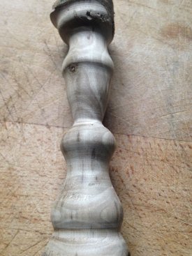

Ik heb snijdend gedraaid, een ander stuk ging beter. Zie foto, is wel minder zacht dan tamme kastanje!
