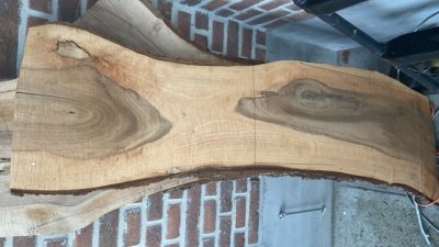

Ik wil graag in 2 tafeltjes walnoten bladen plaatsen. De stukken zijn 4cm dik, maar ik wil ze graag met een goede lintzaag 2cm hebben zodat ik de nerf in spiegelbeeld in het blad kan gebruiken. Hoogte lintzaag die daarvoor nodig is, is minimaal 28cm.
Wie kan me daarbij helpen, als het kan in de regio Oost Brabant 37937A62-D4CF-4787-877D-2E4A39F34D07.jpeg

Ik heb een lintzaag waar het onder zou passen (90 cm wielen), maar:
van 4 cm hou je geen 2x 2cm over - in het allerbeste geval schat ik 2x 1.8 cm, en dat is alleen als de plaat nu kaarsrecht is, we er in slagen hem verticaal kaarsrecht en horizontaal kaarsrecht door te zagen en het hout ook niet kromtrekt na het zagen.
Ik heb er geen ervaring mee. Misschien kun je beter iemand zoeken die het vaker gedaan heeft. Masavehout in Zwolle heeft een lintzaag om te her-zagen, geloof ik.

Wat verlies is niet erg, dat is prima op te vangen.
Planken zijn ook niet helemaal 100% recht, dat wordt netjes gemaakt in de vandiktebank

In een droomscenario spreek je nog van 16-17mm max eens gevlakt.. Veel tafelblad schiet er niet meer over zo. Met zoveel spinthout en deze dosse gezaagde plank is de kans op kromtrekken ook eerder groot. Dit stuk kaarsrecht zagen op een lintzaag, op een niet gevlakte kant... Ik zou het niet voor mekaar krijgen :) Veel negatieve meningen, maar helaas wel de realiteit.

Ik denk dat je na het schaven je niet meer dan 10-12mm over zult houden met een beetje geluk

Dit recht door midden zagen op een lintzaag is trouwens ook niet makkelijk.
Gisteren nog 25cm doormidden gehaald, maar mijn blad van 6tpi hard te veel moeite mee eigenlijk (aka tijd om een 3tpi bij te kopen) + kaarsrecht zagen was er moeilijk dus had veel zaagverlies, maar had ik ook al op gerekend.
