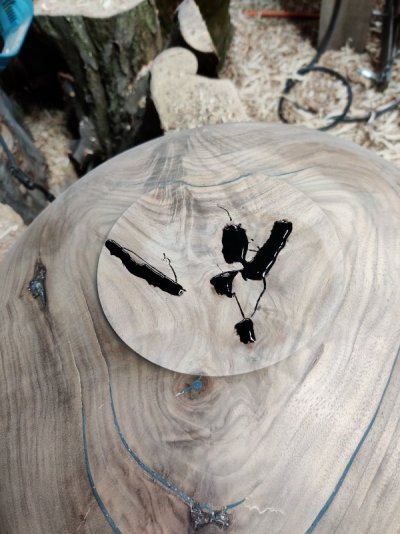

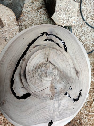

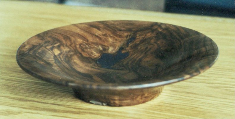

Vandaar dat ik het wat hulptroepen ten strijde trok
lijm
schuren (korrel 120)
weer lijm
restjes opnieuw lijmen
Bij het schuren valt op dat het spinthout toch iets aan de lucht geoxideert is zodat je precies ziet waar je opnieuw schuurt. De oplossing: ál het spinthout opnieuw schuren vanaf korrel 80, binnen en buiten
Wat natuurlijk niet echt snel kan, omdat de schaal inmiddels toch best krom is geworden

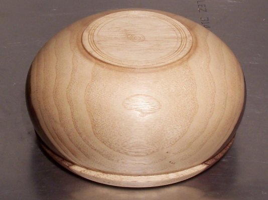

Tijd om de voet af te werken
met meer lijm
klaar, nog zonder olie.

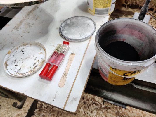

En dat meng je dan met houtlijm?
ja, met de in het plaatje zichtbare glasheldere 2 componentenlijm die je voor 5 euro/verpakking bij de Hema kunt kopen. Dat heeft een aantal voordelen:
- het lijmt prima
- het is ook aangebroken lang houdbaar
- het is glashelder, dus je kunt met of zonder andere kleuren werken
- je kunt gemakkelijk kleine hoeveelheden maken
- omdat het een dubbelspuit is, klopt de verhouding altijd
- het is eigenlijk best goedkoop, dezelfde lijm van Bison o.i.d. bij de bouwmarkt is duurder.

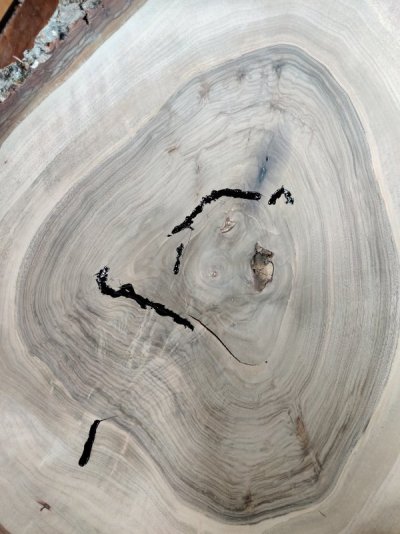

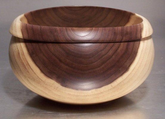

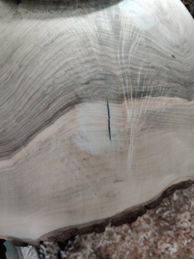

Voor een volgende keer: Dit is een ruw gezaagd stuk van deze walnoot voor een volgende schaal. Zoals je ziet zijn links en rechts verschillend in de kleur van het spinthout, en niet in de kleur van het kernhout. Rechts is onbehandeld, links is behandeld met een 10% oplossing van oxaalzuur, ook bekend als ontweringswater. De foto is een dag later gemaakt. Ik denk dat ik daar maar eens verder mee ga experimenteren bij vers noten. Die grauwe kleur die het spinthout normaal snel krijgt bevalt me niet zo goed.

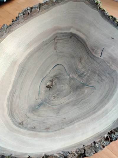

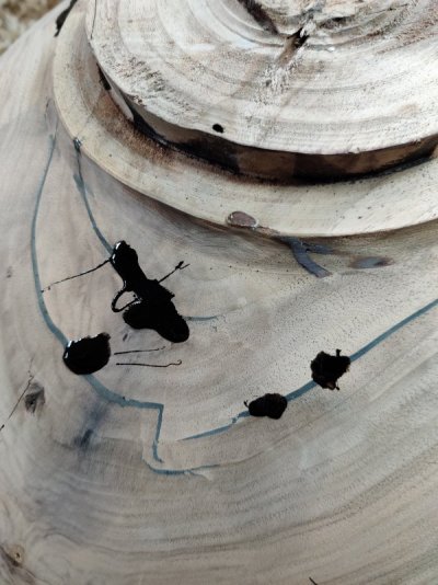

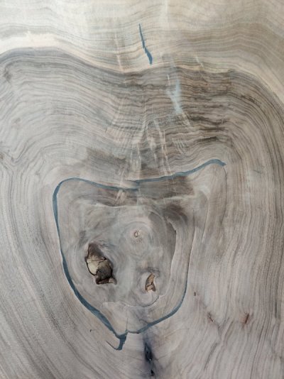

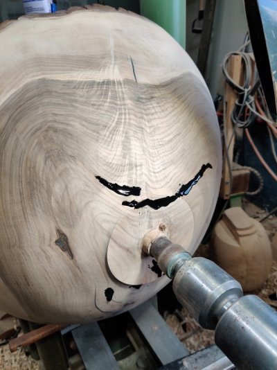

Mooie schaal. Wat ik ook wel doe om scheuren te vullen is gemalen koffiebonen (dus de rest uit mijn koffiemachine) in de spleten stoppen en dan CA lijm. Ziet er heel mooi uit ook. Heel natuurlijk. De twee gaatjes in de zijkant, de spleet en de rand onder de bast.
