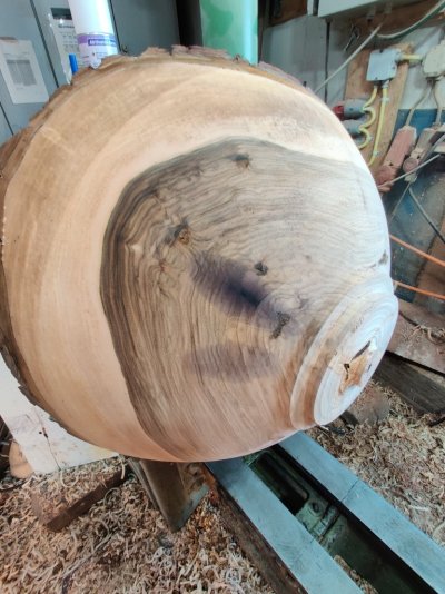

een mooi blok notenhout
Zo ver kwam ik de 1e avond, totdat mijn overall en handschoenen echt te nat werden.

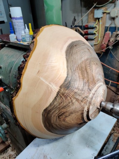

De 2e avond kwam er een mooie lijn in
en dit is na de 2e avond (hoewel die met deze temperaturen niet zo lang duren, het was < 7 graden in de werkplaats)
Als de curve klopt, ben ik gelukkig.

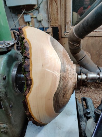

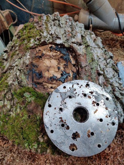

3e periode (vanmiddag, inmiddels was de temperatuur tot 8.5 graden gestegen!). Het hout is nog nat. Heel erg nat.
Een vlekje dat duidt op ijzer....
Dit is de reden dat je een schaal uit nat notenhout eigenlijk niet te lang op de draaibank kunt laten. Ik heb me vast voorgenomen het uithollen vanmiddag af te maken, want een opspanplaat kun je wel redelijk schoonmaken, maar mijn vierklauw zo terugzien zou zonde zijn.IMG_20210204_154356.jpg

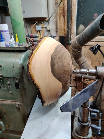

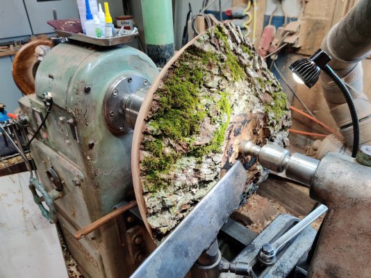

In het begin toch maar even het tegencenter er tegenaan.

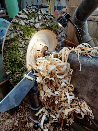

Spanenverstopping 1

Spanenverstopping 2
Bij het snijden van de laatste snede van de rand worden de spanen al wat fijner.
En nu de onbalans wat minder wordt, kan de losse kop er ook voor weg, zodat ik er beter bij kan.

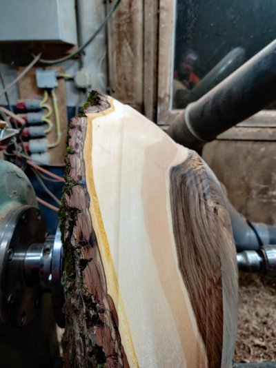

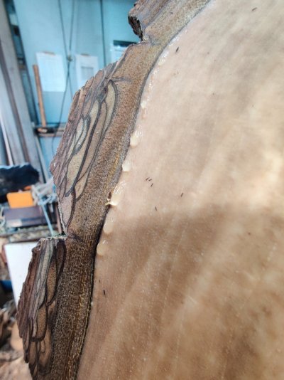

Nu de snelheid wat omhoog kan, komt er veel vocht naar buiten.
Hallo kernhout!
