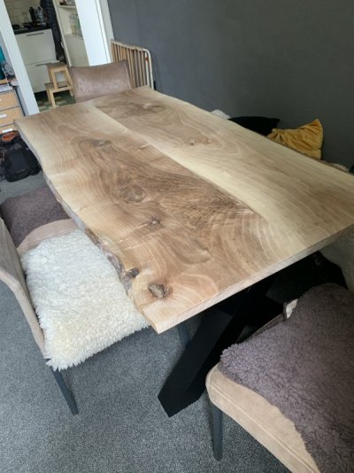

Walnoot tafelblad behandeling

lakken heeft volgens mij de beste bescherming,deze laag ligt er boven op.
olie trekt erin en moet je meermaals doen,bescherming is minder,hierover kun je
bijenwas aanbrengen.hierdoor komt de tekening van het hout prachtig uit.

Wat is de mentaliteit er achter?
Is elk vlekje een PROBLEEM !! of heeft een tafel pas karakter als je ziet dat er leven in zit?
Zeker geen PROBLEEM, alleen een vraag wat jullie ervaring is.
Lakken is super strak en makkelijk afneembaar, maar zelf vind ik olie mooier.
En heb zelf bijen en bijenwas. Maar heb geen ervaring dit op hout te verwerken. Vandaar.
Een tafel mag zeker leven!!

(Off-topic: heb je rekening gehouden met de vochtigheidsgraad en het werken van het hout? Want zo'n brede planken, van eerder beperkte dikte, met zoveel spinthout erin... Grote kans op kromtrekken, zelfs wanneer je alles goed doet)

Dit is in 4 planken gezaagd en weer verlijmd. Staat binnen in de eetkamer bij redelijk constante temperatuur en vochtigheid. Ben niet heel bang voor kromtrekken. Maar de tijd zal het leren

je hebt reeds een aanrechtblad gemaakt + dat afgelakt
waarom denk je nu aan olie of was ?
vind de vrouw het gelakte notenhout onvoldoende mooi ?
aanrechtblad met wasbak wordt natter als eettafel was mijn redenering. Maar kan het helemaal mis hebben. Heb bijenraat wat ik omgesmolten heb tot was, maar nog niet smeerbaar. Moet ik nog even wat op bedenken en proefstukje mee behandelen.

In ieder geval niet puur.
Neem bijvoorbeeld 700 gram terpentijn,geen terpentine,verwarm deze tot plusminus 70 gr en voeg daar 300 gram bijenwas aan toe.goed roeren en wegzetten tot het afgekoeld is.
Je kan ook een was olie mix maken.
meng 0.4 liter gekookte lijnolie met 0.4 liter chinese tungolie.
breng dit langzaam aan de kook op een elektrisch fornuis kookpunt is 70gr.NIET HETER!!!
DAMPEN ZIJN ZEER BRANDBAAR.Doe dit altijd buiten of in een schuur.
voeg daarna bijenwas toe,begin met 100 gram,(2 vellen bijenwas) en kijk zelf wat je goed vindt.breng het aan met dotten katoen en na uitharding oppoetsen met een schone katoenen doek.doeken niet weggooien in de vuilnisbak,deze kunnen ontvlammen.buiten uithangen en laten drogen.
altijd proberen op wat reststukjes,er is veel te vinden op youtube en hier op het forum zullen er ook wel mensen zijn die ook zelf mixen.
Heb je wel alle verontreinigingen eruit gefilterd? Heb begrepen dat er harde stukjes in kunnen zitten die dan bv krassen kunnen geven.
Mijn voorkeur is voor olie. Makkelijker op te brengen en bij te houden. Kan ook nog bijenwas overheen. Dat doe ik ook nog al eens bij mijn werkjes (of boenwas).

Ik gebruik olie van Auro. 1x laag #123 (harde olie) en dan 1 of 2 lagen #129 (olie met was). Nu is mijn 123 op
dus voor kleine werkjes als kistjes heb ik die maar achterwege gelaten. Voor iets als een tafelblad zou ik wel een harde olie gebruiken. (Moet maar weer eens bestellen ;-) )
