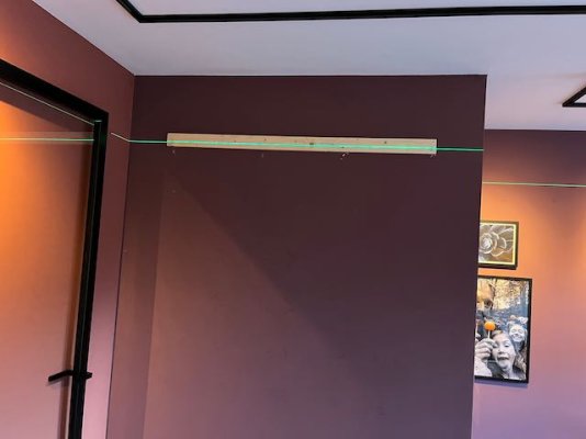

Onze woonkamer heeft afgelopen jaar een kleine metamorfose ondergaan. Wat nog ontbrak was een sprekend stuk aan de muur, waarbij ik op de inspiratie van mijn schoonzus iets moois heb willen maken. De belangrijkste stakeholder (mijn vrouw uiteraard) vind het prachtig, ik hoor ook graag jullie feedback.
Begonnen met 18mm mdf als achterplaat, verschillende vormen op de CNC gefreesd uit verschillende diktes mdf. Verlijmd en als lijst 3 diktes 18mm van 70mm breed er omheen verlijmd. Positie van vormen en lijst met deuvels gefixeerd tijdens het verlijmen. Dimensie van het geheel is 1650mm breed bij 2150mm hoog met een diepte van circa 60mm. Tot slot een laagje grond en muurverf voor een mooie matte finish die perfect in de kleur is van de wandkast aan de andere zijde van de kamer (niet zichtbaar op de foto's). Uiteraard even genieten van gedane arbeid met een schuimend drankje...
