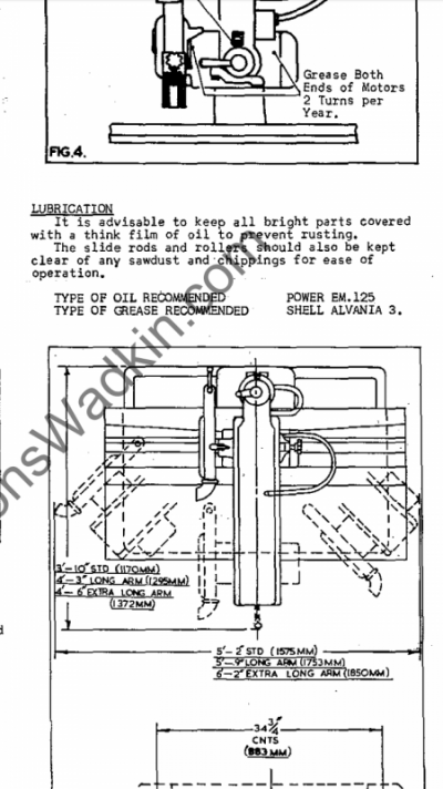

Beste forumleden,
Ik ben bezig het onderhoud te doen op mijn wadkin radiaal arm zaag. Het is nog zo'n oud zware jonge van vroeger. Gelukkig heb ik de handleiding nog kunnen downloaden en daar wordt een bepaald type olie geadviseerd. Weet iemand welke dat precies is? Google wordt ik niet echt wijzer van.
Zie foto van de handleiding.

Eender welke machineolie die roestwerend en niet-vluchtig is zou moeten werken. Je kan hiervoor minerale oliën pakken zoals die hierboven voorgesteld of een synthetische olie (PAO's of dergelijke) al zijn die meestal een beetje duurder. Voor het tafelvlak zou je ook een wax kunnen proberen.

Ik denk dat het tafelvlak van hout is bij een radiaalzaag. De olie zal vooral voor de kolom zijn. De rollers en banen hou je droog om te voorkomen dat er zich stof op vast zet.

Bedankt voor de reacties, inmiddels de juiste olie thuis staan, Shell Tonna T32 Leibaanolie.
