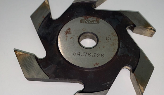

Ik heb van een heel aardige man een stapeltje zagen, en twee frezen gekregen voor mijn Inca zaagtafeltje.
De frezen zien er prachtig uit, maar ik weet niet precies waar ze voor bedoeld zijn, ben ook geen vakman :).
Wie kan er iets over vertellen? Ik heb er een van 6, en een van 10mm:
groet Rop
jelmer
10 jan 2009
2.647
1.160
Fryslân
Die zijn bedoeld om sneller groeven te zagen/frezen. Als je dit met een normaal zaagblad van 3mm breed doet, moet je meerdere keren zagen. Met deze hoef je dat minder.
Ook kan je er mooie tandverbindingen mee maken bij bijvoorbeeld kistjes.
