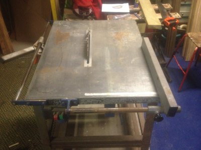

Wie kan mij helpen

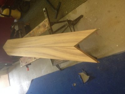

Ik ben bezig met de poten van mijn tafel en moet nu de volgende hoek zagen
Ronnie3001
15 aug 2014
30

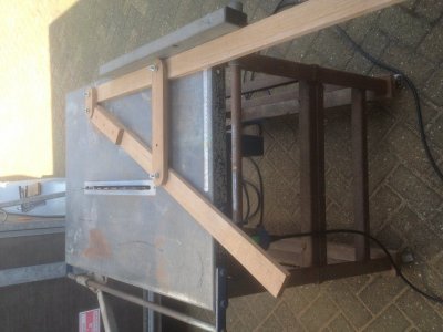

Ik heb een zaagtafel met een geleider aan de zijkant voor het schuin afzagen maar hiermee ga ik het niet redden (minder). De hoek die ik hiermee kan maken is geen 29 graden gaat maar tot 45 graden. Het maakt ook niet uit welke kant ik de geleider op draai of hoe ik de plank neer leg het gaat me niet lukken.
Heb op dit moment deze geleider met een lijmklem vastgezet op ±29 maar geeft me nu niet echt een goed gevoel.
Heeft er iemand misschien een oplossing voor mijn probleem.

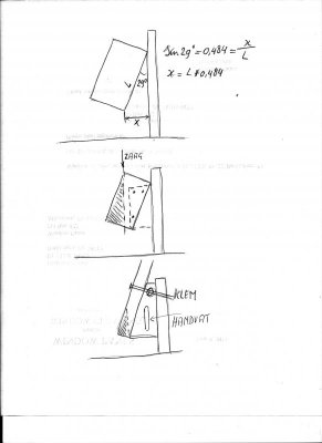

Ik zie alleen een rechte geleider dus hiervan uitgaande zul je een mal moeten maken.
Neem een stuk rechthoekig stuk multiplex van 20 mm of dikker en plaats die tegen de geleider. Met je rekenmachine (zit ook op je PC) reken je uit met de goniometrische formules hoe schuin je de plaat op de zaagtafel moet draaien om een driehoek te vormen met een tophoek van 29 graden. Je schroeft nu een plaat dunner multiplex op de onderste plaat met één kant rustend tegen de geleider. Nu zaag je een hoek af van de onderste plaat en je hebt een mal met een hoek van 29 graden. Als je de multiplex wat langer maakt dan de lengte van de zaagsnede kun een flink gat in de plaat boren om de balk met een lijmtang aan de mal vast te klemmen. Voor het mooie kun je er nog een handvat op maken.
Ronnie3001
15 aug 2014
30
Handzaag goed idee misschien toch eens investeren in een knappe handzaag. Maar voor nu een hulpgereedschap van WR1944 maken
Bedankt allemaal gaat weer een werkzame dag worden

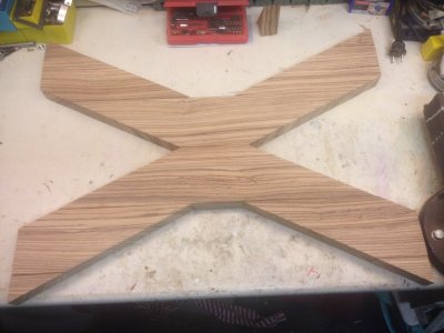

Top bedankt voor alle tips!

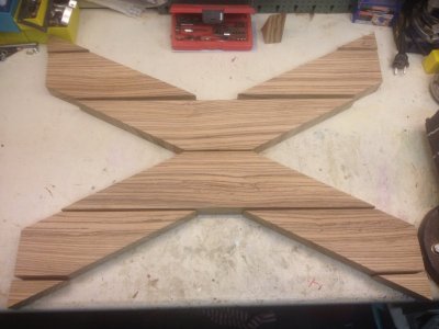

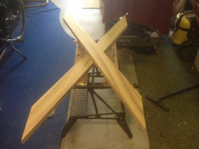

Heb wat moois gemaakt van alle tips
En nu alles aan elkaar zien te krijgen
