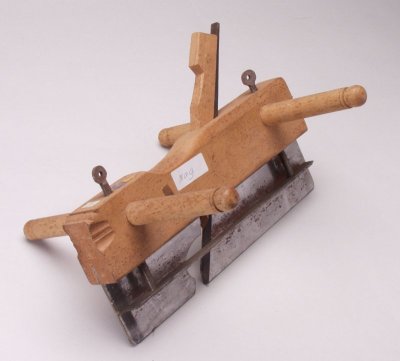

Een typisch nederlandse schaaf is het "varken". Dit is een soort veerploeg, maar dan met een hele hoge schaats, zonder zijgeleider maar meestal wel een diepte aanslag. Zo eentje:
Hoe je hem gebruikt lijkt me duidelijk. Eerst maak je een groef met een normale veerploeg. Als het dan nog een stuk dieper moet zijn dan zet je het varken in. Die stokken lijken me als handvat bedoeld, eventueel kan de leerjongen aan de voorste stok trekken. Mijn vraag is, wat voor specifieke toepassing had zulke diepe groeven? En waarom alleen in Nederland?

Deze varkens zijn al in productie sinds de 18e eeuw, minstens. En getuige mijn foto hierboven van die Nooitgedagt schaaf die er niet heel oud uit ziet, moet er tot in de twintigste eeuw vraag naar geweest zijn. Misschien om grote sponningen te maken, even een groef verticaal en een groef horizontaal, zoiets wat je nu op de cirkelzaagtafel zou doen?

Ja deze hebben een uitzonderlijk hoge schaats en GEEN geleider. Deze op mijn foto heeft wel een diepte instelling die je door middel van twee schroeven hoger of lager kunt stellen. Vaak zitten er ook een verticale rij gaatjes in de schaats waar een los hoogte-aanslag-blokje in gestoken kon worden.
De schaaf die jij beschrijft lijkt me een normale veerploeg.

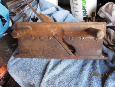

Maar even speuren op marktplaats levert dit op. Dit is wel een veerploeg, hij heeft namelijk wel een zij geleider. Maar deze steekt heel wat dieper dan de schaaf in mijn vorige post. Het is geen schoonheid...

Ik heb niet zo heel veel verstand van schaven. Maar ik heb volgens mij iets wat lijkt op het ding in de eerste post, maar dan zonder handvaten.
Ik zal hem vanavond eens even opzoeken en een foto plaatsen...
