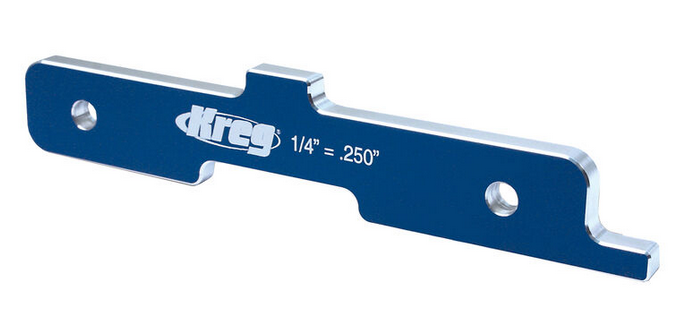

Waar vind je in Nederland deze instelblokken?
MatthijsG
24 sep 2017
214
Kreg USA heeft deze: met een uitsparing in het midden zodat je de hoogte goed kunt doen en een lipje wat overeenkomt. Bij Nederlandse dealers kan ik ze niet vinden. Amazon heeft ze wel, maar niet volgens metrisch stelsel. Dus: een setje van onderstaand met maten in mm of cm. Hoeft geen Kreg te zijn, wel nauwkeurig. Daarmee valt AliExpress ook af.
