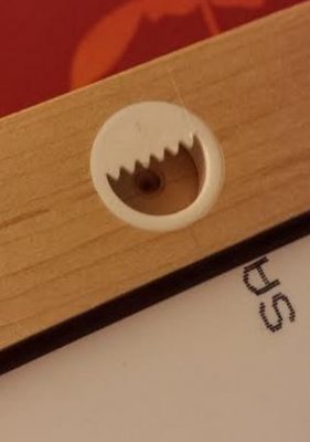

Hallo,
Enkele jaren geleden heb ik in de avondschool een kader voor een spiegel gemaakt. Van de leraar kreeg ik een plastic rondje waarmee je zo'n kader perfect kan hangen.
Hij wist wel niet waar dit nog te koop was.
Kan iemand mij hiermee helpen?
Diameter van het rondje is 20mm, diepte een 6-7mm.

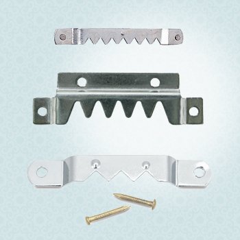

Even googlen op "lijst ophangogen" en daarna op afbeeldingen klikken. Werkt bij 90% van de gevallen.
http://www.local-canvas.nl/webshop/ophangsetjes/detail/30/ophang-ogen.html

Bedankt voor alle antwoorden. Het zal de eerste link worden. Is gemakkelijk te doen en nadien kan je gemakkelijk de kader perfect horizontaal zetten.
