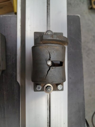

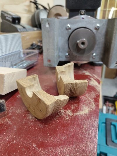

Ik heb net een vlak-vandiktebank over genomen waar ik twee problemen mee heb. De aan/uit schakelaar werkt niet (Overnamespoel functioneert niet meer, waardoor de machine uit valt zodra je de knop los laat) en het scharnier van de parallelgeleider is gescheurd (zie foto, bekend euvel van deze machines).
De PT260 is al een aantal jaren uit productie maar aangezien deze machine een kloon/variant van Metabo HC260 2,2 WNB is. Dacht ik daar onderdelen te zoeken.
Echter, de aan/uit schakelaar lijkt nergens meer leverbaar en het kapotte scharnierdeel van de parallelgeleider is niet als los onderdeel te krijgen - alleen de volledige parallelgeleider met alle onderdelen.
Hebben jullie een advies waar ik het beste ga zoeken? Kan een metabo dealer mij verder helpen?

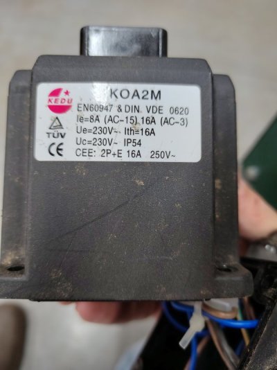

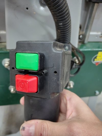

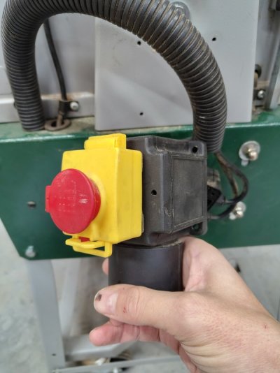

Het is een machine op 230v toch? Dan zijn daar universele nullastschakelaars voor te vinden of samen te stellen die passen ( misschien niet in de huidige behuizing maar in een apart kastje). Ook met behoud van de beveiliging.

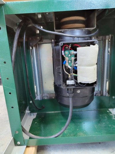

Zou je eens een foto willen plaatsen van de schakelaar, zowel de buitenkant als de achterkant en inhoud van het elektronisch kastje waar deze in zit?
En als het kan duidelijke foto’s van typenummers van onderdelen daarin.
En het scharnier van de geleider. Gebruik je de geleider alleen voor 90 graden of ook in een hoek? Als ik naar mijn eigen vlakbank kijk, diegene ik ooit haaks ingesteld en komt daar nooit vanaf. Dan kan je die ook vervangen door iets anders, zolang het de geleider maar goed ondersteunt.

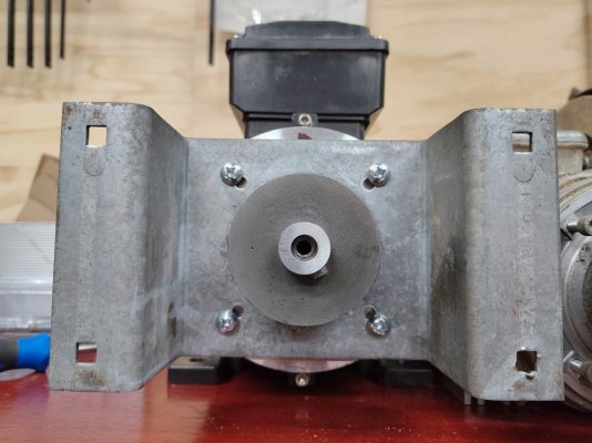

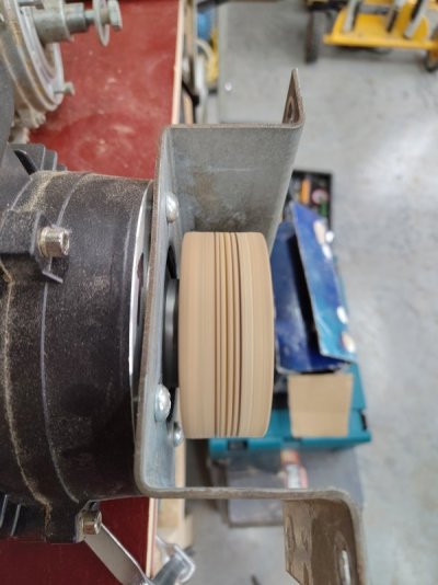

    72 KB · Weergaven: 28
    56,8 KB · Weergaven: 22
    66,9 KB · Weergaven: 23
    88,9 KB · Weergaven: 25
    76,9 KB · Weergaven: 34

De schakelaar die je hebt is eigenlijk een 3 fasen schakelaar.
Dat zag ik. De aansluitsnoer van de schakelaar naar de motor is ook een 5-aderige. Ik vermoed dat dit een universele aansluiting is voor de metabo HC260 WNB en DNB uitvoeringen (enkelfase en 3-fase, respectievelijk), en dat Record Power alleen de enkelfase variant heeft verkocht destijds.
Het probleem is dat het scharnier niet haaks staat, los zit en de originele bout met kunststof ring is vervangen door een slotbout die ondertussen doordraait in het gat. Ook hier: het is vast op te lossen met fixeren in een vaste stand maar ik wil eerst een herstelmogelijkheid naar originele toestand bekijken. Ik ga bij de lokale Metabo dealer horen of ze nog onderdelen hiervoor kunnen leveren.

Het 5 aderige snoer naar je motor bevat een fase, een nul, een aarde en twee aders voor de temperatuursensor die in je motorwikkeling zit.

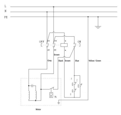

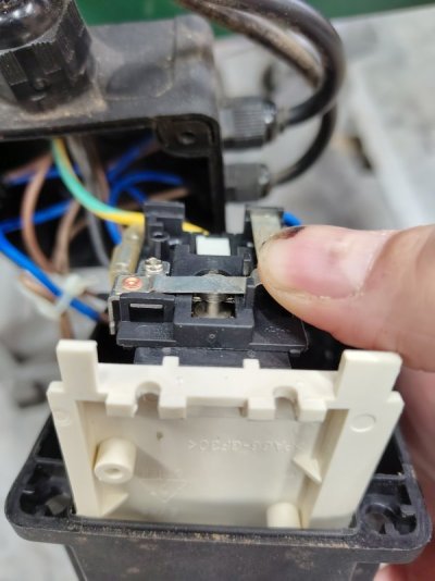

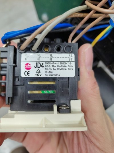

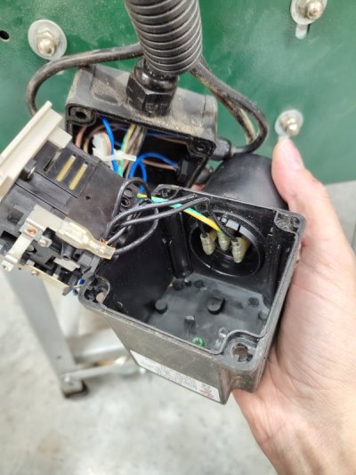

Ik heb het JD4 relais ondertussen vervangen door een nieuwe en getest. En: schakelaar valt nog steeds af na loslaten van de groene knop.
Ik heb het bedradingsschema van de PT260 handleiding (zie 1e afbeelding hieronder) vergeleken en alles lijkt overeen te komen met mijn machine.
Open ik een van de microswitches dan wil de motor helemaal niet starten. Daar ligt het dus niet aan.
Het schakelcontact op de voorkant van het relais lijkt iets gecorrigeerd maar dat lijkt geen probleem: als ik handmatig het contact sluit, zie ik dat het relais geactiveerd wordt (de solenoïde trekt terug en de motor komt brommend op gang) maar laat ik hem los, komt de solenoïde meteen weer terug in originele toestand (zie tweede foto hieronder).
Ik dacht nog eens alle kabels te gaan doormeten maar voor ik als een dolle aan de slag ga, hebben jullie een hint waar ik het beste ga zoeken?

Op het moment dat je spoel aantrekt moet hij via een contact over de uitknop de stroomkring over nemen. Meet even of je temperatuurcensor weerstand heeft. Als die stuk is, draad van de onderkant van je startknop naar contact 33 trekken.
De temperatuursensor is open. Defect dus?
Ik ga hem kortsluiten met de verbinding die je voorstelt.
Hoeveel risico loopt de motor zonder temperatuursensor? Schakelt die hem af bij kortstondige overbelasting of meer bij langdurig gebruik?

Eindelijk weer tijd gehad om te sleutelen. Kortsluiten van de temperatuursensor was inderdaad de oplossing. De machine loopt nu weer perfect.
Ik heb via kruis.nl trouwens ook de onderdelen voor de parallelgeleider kunnen bijbestellen. Voor 31€ inclusief verzendkosten alle beschadigde en ontbrekende onderdelen besteld. Als die er op zitten, is de machine weer in originele staat (met uitzondering van de overtemperatuur beveiliging natuurlijk).
