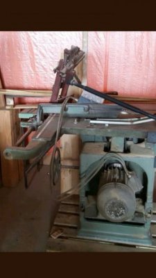

@Ronald L.: Thanks! Weet ik waar ik in eerste instantie ook op ga letten. Spouwmes en kap zijn volgens mij aanwezig, ik heb 1 foto maar geen hele duidelijke:

Zojuist even wezen kijken en wat een prachtig bakbeest was dat zeg! :D
Bleek een Danckaert te zijn (type zo snel niet kunnen vinden). Helaas alleen niks voor mij, het blad kon niet gekanteld worden en de machine was veel te zwaar voor mijn hobbymatige houtbewerking :)
Maar de reis was het wel waard om het apparaat überhaupt te zien. Toch wel heel mooi om te zien hoe soepel je het loodzware gietijzeren blad op en neer beweegt (zo stel je de zaaghoogte in ipv het zaagblad te laten zakken of stijgen), terwijl hij al weet ik hoeveel jaren oud is en compleet onder het stof zit.
