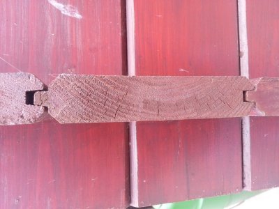

nog even voor de zekerheid gekeken maar het blijkt dat mij tuinhuisje net weer een ander profiel heeft. ik dacht dat het allemaal het zelfde was maar niet dus. stom van mij.
ik ben dus opzoek naar een freesje voor mijn bovenfrees waarmee ik dit profiel kan maken van de afbeelding met de rode planken.
@athanor ik wil ben opzoek naar dit freesje omdat het aan moet sluiten op het bestaande profiel van mijn tuinhuisje.
of moet het met een groeffrees en een fasefrees en een sponningfrees?

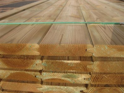

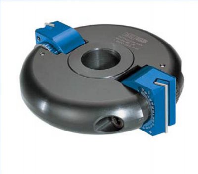

Ik zou het met gewone frezen in meerdere stappen maken afhankelijk van de hoeveelheid dan toch, het enige dat je van buiten zal zien is de schuine kant. Dit soort frezen voor de bovenfrees is niet courant, anders moet je gaan voor freeskoppen op de toupie die je kan instellen maar dan zit je boven €600 voor de kop.
Ook al gekeken naar standaard tong en groef planken? Als de schuine kant daarop kleiner is maak je hem wat groter, en als hij te groot is schaaf je de planken wat dunner.

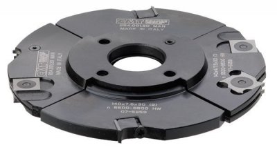

Een groeffrees en een verstelbare (haakse) freeskop kan ideaal zijn. Inlaats van een groeffrees kunnen er ook zaagjes van dezelfde diameter op elkaar geplaatst worden.
Het voordeel van zo'n verstelbare freeskop is dat je gradaties kunt instellen voor ander dergelijk werk.

als je in het bezit bent van een freesmachine waarvan de verticale as onder gradaties kan, zou dit wel lukken, maar ik begrijp wat je bedoeld. Door de stukken 2 maal boven en onderkant door te steken kan het.

Hallo Paulo1997,
Begrijp ik het goed dat je bij de rode planken verder wilt gaan met andere planken? Dan is de oplossing heel eenvoudig door bij een nieuwe plank de messing of groef op de laatste rode plank pas te maken!
Je kunt dan alle in de handel zijnde planken met messing en groef gebruiken. De V groef moet je zelf eraan fraizen of planken zoeken die de V kanten al hebben.
Groeten, Ernie

een aantal planken van de rode planken is verrot en wil ik gaan vervangen. dit kan ik natuurlijk laten doen maar ik vroeg mij af of ik dit zelf kon doen en welk freesje ik daarvoor nodig had.
