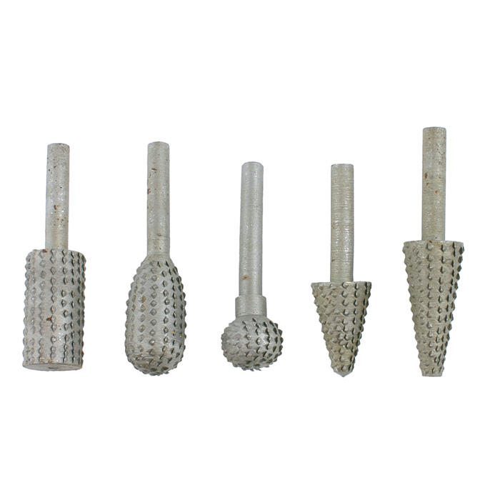

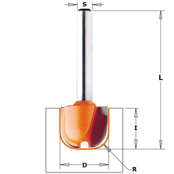

Zou het niet lukken met een bol- of komfrees? Misschien eerst een stukje voorboren, zodat het makkelijker hout makkelijker weggesneden kan worden.

Een frees met een bolle kop zie ik niet zitten, of je moet de snijhoeken anders slijpen. Zo'n frees is niet geslepen om te boren.
