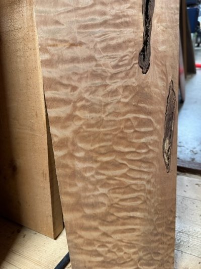

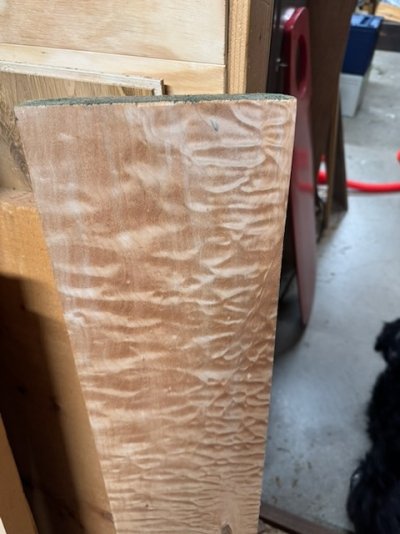

Ik heb van Masave Hout ooit een paar mooie stukken quilted esdoorn gekocht, een dikke die op de foto's staat en dunnere. De dikke heeft een kopse maat van 200 x 50. Volgens mij komt de tekening bij gewolkt esdoorn het mooiste uit bij dosse gezaagd. Ik weet niet helemaal wat daar van overblijft als je er met houtsnijden relief in aanbrengt. De tekening is zo mooi, dat mensen die ik het laat zien, in eerste instantie denken dat het hout niet vlak is.

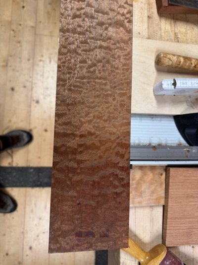

Dit pomelle effect komt ook voor bij mahonie, Het stuk op de foto kocht ik van Special Hardwoods op Open Dag Hout, volgens mij heeft Wim Kluck net zo'n stuk gekocht....
