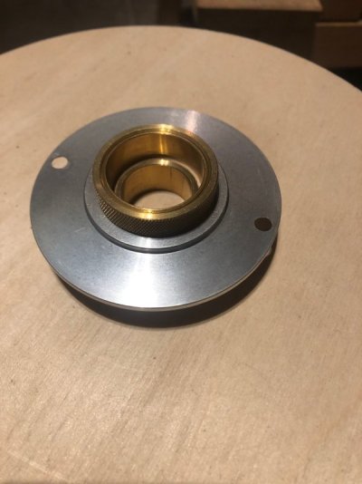

Goedenavond,
Ik heb even een vraag. Weet iemand hoe deze kopieerring in het Nederlands heet en waar deze eventueel te koop is?
In het Engels heet het BRASS INLAY BIT

Volgens mij zijn de linkjes hierboven niet juist. @Léon_Gijs is op zoek naar een set voor het maken van inlegwerk. Door het klein opzetlagertje kan je zowel de vorm uitfrezen als de daadwerkelijke inleg met 1 sjabloon.

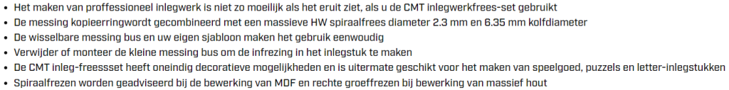

Ik zie dat CMT dit soort ringen heeft, maar ik weet niet naar welke diameter je op zoek bent.
Zoek eens op 'kopieerring inlegwerk' of 'inlegwerk freest'

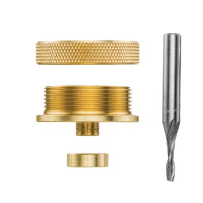

met dun freesje 2,3mm, maximaal 6,35 schacht. Dus 6 mm zou ook moeten kunnen (6mm schacht frees kop 2.,3mm in 6mm spantang op aan raden van @klusrob )@ZotVanHout. De grote dop met schroefring onder je frees. Als je met de kleine extra bus op de grote dop freest maak je dus het gat voor de inleg. Je volgt je sjabloon. Nu op 2e stukje hout, zelfde sjabloon maar zonder kleine bus, frees je het inleg stukje zelf. Zou strak moeten passen.

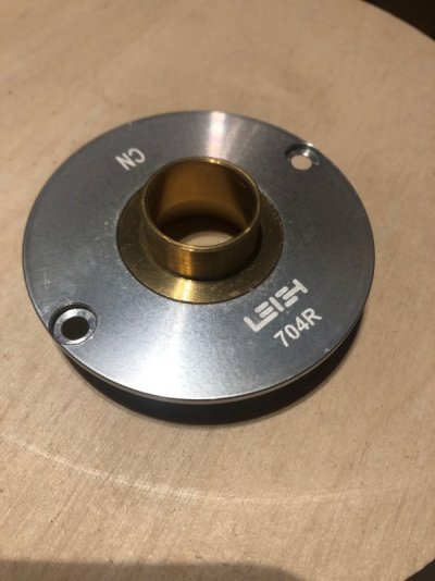

Het zijn wel kopieerringen zoals je ze waarschijnlijk kent, maar voor deze heb je een aparte houder nodig om ze onder de bovenfrees te bevestigen. Het is een systeem wat je heel veel vind in de USA, als je bij Google zoekt op "porter cable guide bushings" vind je veel soorten, vooral vanuit de overkant van de plas.
Als je deze in de adapter schroeft, is het dus exact hetzelfde als de kopieerringen die wij hier kennen.
Het voordeel is dat deze goedkoper zijn dan de standaard koieerringen die je bij het merk bovenfrees kunt kopen. Maar je hebt er dus wel een aparte adapter bij nodig om ze te gebruiken.
Bijvoorbeeld Leigh heeft adapters voor verschillende merken frezen, GereedschapPro verkoopt die.
En voor in de freestafel zijn deze ook te gebruiken met de adapterring van Incra.
Ook voor het snelspansysteem van Bosch zijn ze te krijgen.
De werking is dus exact gelijk aan vaste kopieerringen, het is niet te vergelijken met freesjes met lagers.

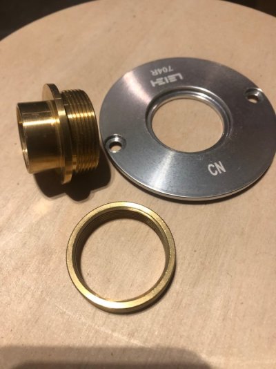

op de plaatjes zie ik 2 verschillende types
van de rechtse heb ik er een paar
wat zijn de verschillen met de linkse ?

De linkse zijn schroefbare ringen die je in een aparte adapter plaatst, zoals ik in #11 noemde:
Hier een ring in de adapterring voor de OF1010 uit de link.
Het totaal vormt een kopieerring zoals jij 'm kent.
En de inlay-set zoals gevraagd, is weer een variant hierop, met een extra ringetje om de kopieerring groter te maken om het verschil tussen binnen- en buitenwerks frezen te vormen. Maar daar zou je ook een 2e maat kopieerring voor kunnen gebruiken.
Ik bedoel dat je er met je 6mm spantang en 6mm frees toch ook mee kan werken?
Klopt, alleen is het freesje dat voor specifiek deze set nodig is, niet in een schachtmaat 6 mm te krijgen is, en wel in 6,35 (die dus niet in een spantang 6 mm past).
Het grote voordeel van de messing set is dat je erg veel maten hebt, het nadeel dat je zool er geschikt voor moet zijn.
Met de adapterringen die ik noemde/linkte, zijn ze in zo ongeveer iedere bovenfrees te gebruiken.
