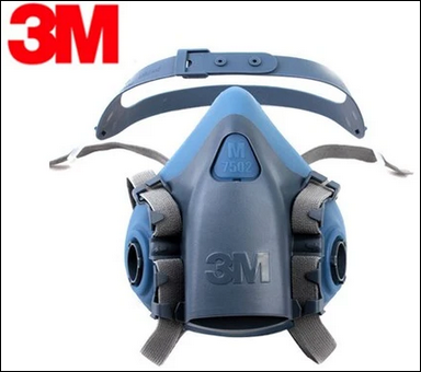

Ik gebruik in mijn werkplaatsje regelmatig een 3M halfgelaats masker voor het tegen gaan van stof van bijv. schuren en frezen.1608743208242.png
Ik heb het ding ooit gekocht en verwissel ook na regelmatig gebruik de filters .
Maar bij de aankoop zat het ding in zo'n plastic zakje, en dat is toch niet wat.
Nu heb ik even zitten googlen naar een harde opberg box, maar die dingen kosten nogal wat...?
Mijn vraag is wat jullie gebruiken, want het kan niet de bedoeling zijn dat ik dat ding toch zomaar achter in de kast gooi!
Iemand ideeen of iets zelf gemaakt?

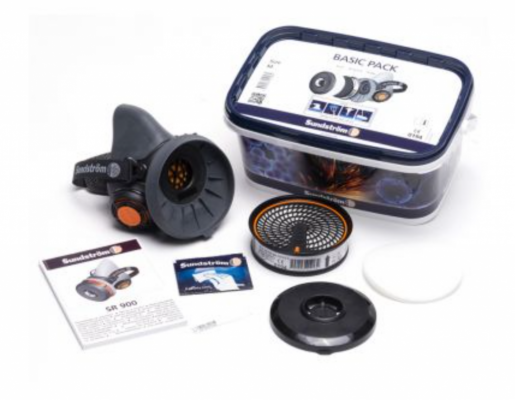

Bij Sundstrom krijg je er zo'n plastic bak bij, en daar past ie precies in met een aantal reserve filters. Daar bewaar ik die van mij ook in
