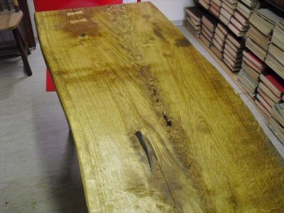

Al weer 2 jaar geleden maakte ik onze tafel met een blad van bubinga. De kanten waren "rottig", wat aangevroten, maar ik had ook in het hoofd om er niet een snaarrechte kant aan te maken, maar het moest wat natuurlijk lijken. Daar heb ik wel een tijdje om heen gelopen, maar uiteindelijke de decoupeerzaag gepakt en uit de hand een natuurlijke lijn gezaagd. Zie hier nog even hoe. Ik zal kijken of ik nog foto's heb van voor en na het zagen.

Dat vind ik nog steeds een prachtige tafel Jaap.

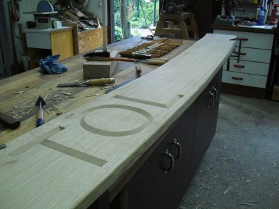

Een fors haalmes is nochtans HET stuk gereedschap voor de klus, het geeft een afwerking waar je niks meer aan moet doen.
Sommige delen van de wan- of waan- kant, zal je inderdaad wat afvlakken hiermee, maar dat levert wel een gladdere en gebruiksvriendelijkere rand op. Het mag niet de bedoeling zijn dat een scherpe rand vol uitstekels steeds in de aanslag ligt om elke nietsvermoedende passant bij de kladden te grijpen:D:D:D
Bijgaand wat plaatjes van met het haalmes bijgesneden wankanten.
