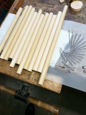

Al weer enige weken bezig met nieuwe vormen van houten buizen te draaien. Ik begon de buizen met een "veilige"wanddikte van 5 mm en heb dat door te experimenteren met het centreren en boren dat terug weten te brengen tot 1,5 - 2 mm. Voordeel hiervan is dat er een veel lichter object ontstaat en er fijnere vormen mee gemaakt kunnen worden. De waaiervorm wil ik op een ronde spiegel aanbrengen en de spiegel in een schaalvorm opnemen. De buizen wegen slechts 20 gram en het totale geheel 233 gram. Ik hoop dat ik het geheel op de spiegel kan lijmen. Jullie horen nog hoe dit afloopt.
