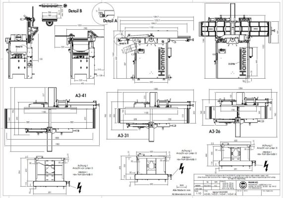

Weet jij of kan jij de hoogte van de schaaftafels meten voor mij met en zonder de wielen en het frame. Ik wil namelijk ookniete ket losse wielen maken maar ik kan nergens op de site van Felder vinden wat de hoogte van de schaaftafelbladen zijn🤔🤔🤔
Of als iemand anders die weet of voor mij wilt opmeten?

Jadat bedoel ik.
Dus als ik er wielen met frame hoogte van 104 mm en 6mm plaat eronder zet dan kom ik op een totale hoogte van 95cm. Datbis nog redelijk te doen. Mijn werkbanken staan op 92 cm. Die 3 cm hoger is geen probleem. Vindt mijn rug alleen maar beter🤣😂🤣😂
Weet iemand wat de buitenkanten van de machine is aan de onderkant? Dan kan ik het frame al van te voren maken. Levertijd van de machine is 10-12 weken.

De machine is geen 84 maar 85 cm hoog.
Bij mij is het onderstel incl wielen 16 cm hoog, bij mij zit de bovenkant van het tafelblad dus op 101 cm. Het extra hoge onderstel is bij mij omdat de tafelbladen over een kastje/freestafeltje ernaast heen moesten kunnen, maar ik vind achteraf de extra hoogte ook erg fijn.
Ik heb de technische tekening met maten van Hammer gekregen bij mijn machine (om dezelfde reden, omdat ik het onderstel al klaar wilde hebben). Zie hieronder (en de pdf onderaan voor als je afbeelding niet goed te lezen is):
Wel opletten dat de onderste tekening vanaf onder geprojecteerd is, dus als je die overneemt je frame eerst op z'n kop leggen.
