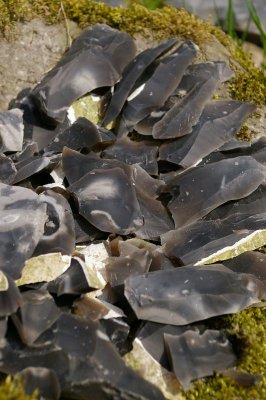

Onderstaand plaatje is een tot klingen en afslagen bewerkte vuursteenknol die is gebruikt om door een archeoloog weer te worden gerefit.

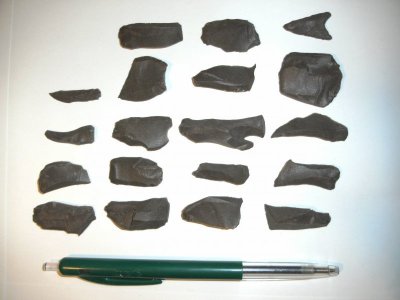

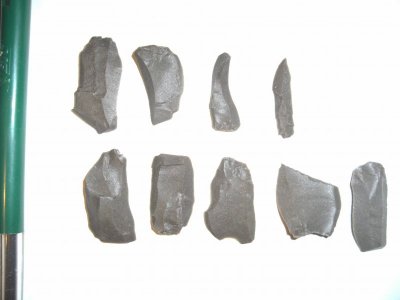

ik zie wel het probleem dat ik heb, ik krijg mn vuursteen knollen niet in zulke grote scherven afgeslagen, ben benieuwd of dit aan het heat treaten ligt, of aan de soort vuursteen, of aan mijn bewerkingskunsten

Ik zou als de vuursteen mooi vers is, kun je horen aan het heldere geluid als je er tegen aan tikt, niet eerst met hitte behandelen.
De wijzigingen in de structuur wijken in dat geval af van de oorspronkelijke toestand. Vers vuursteen is altijd wel goed te bewerken.
Tja en je kunsten, die leer je pas echt als je het van iemand kunt afkijken en dan nadoen. "The knowing is in the doing", zoals de Engelsen dat zo mooi kunnen zeggen.
