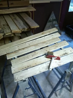

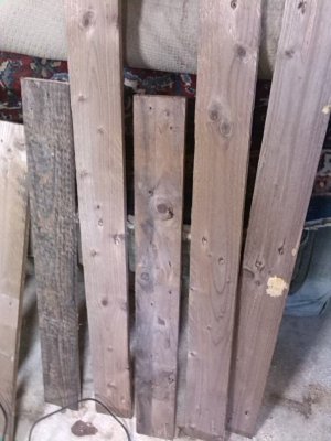

Testje gedaan met wat vuren latten.
Erg leuk effect!!
Weer eens wat anders dan een beits, en met meer of minder (lagen) krijg je super mooi diepte in het hout.
Het ijzeracetaat maken is eenvoudig, staat overal beschreven.
Staalwol in azijn zetten, weekje wachten, filteren, en klaar is je oplossing.
Sommig delen worden bruinig, andere grijzig. Nooit te voorspellen, en dat is wel spannend.

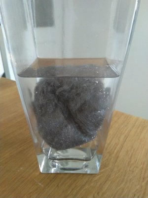

Is het normaal dat er na 48u nog niets veranderd is aan de kleur van het azijn? Huishoudazijn 24% en staalwol van Gamma gebruikt.
boertje125
17 okt 2013
2.514
588
ik heb het zelf nog nooit gemaakt maar ik vermoed dat het sneller gaat als je de prop uit elkaar trekt
en de hoeveelheid azijn met de helft verminderd zodat de prop gedeeltelijk boven water komt
en dan af en toe even schud met de pot
doe er een rubber handschoen als deksel op ik denk dat er gas vrijkomt bij dit proces en het zal wel redelijk stinken ook.

Hmmm. Het is maar de vraag waarvoor je je ijzeracetaat wil gaan gebruiken. Ik zelf gebruik het om eik te zwarten (voor bijvoorbeeld boventoetsen). Dan is de procedure om staalwol in liefst schoonmaakazijn te leggen, schoonmaakazijn bevat een hogere concentratie azijnzuur dan natuurazijn. Dan ook luchtdicht afsluiten en na het filteren ook liefst luchtdicht houden. Waarom? Omdat je zo het heldere ijzer II acetaat krijgt. Als je er lucht bij laat dan oxideert ijzer verder naar ijzer III en dat is roestbruin.
In deze thread gaat het vooral om het bruinige effect (vermoed ik) en dan is verroest ijzer misschien gewenst. Maar wil je een ijzer acetaat dat mooi diep zwart oplevert met tannine (zit in Eik, maar dus ook in thee) dan heb je ijzer II nodig.
Dus @olivier_a, ja zo ziet de ijzer acetaat bij mij ook het liefst uit. Als het begint te kleuren dan gooi ik het weg want dan is het resultaat niet mooi meer. Voor mij dan. Maar kan voor anderen anders zijn. Dus gewoon experimenteren tot je krijgt wat je wil. Overigens, besef je wel dat je speelt met vuur? Dat potje staat zo te zien op een eiken blad. Als je nou iets van de vloeistof knoeit op dat blad maak je prachtige vlekken die je met de grootst mogelijke moeite weer weg moet zien te krijgen.

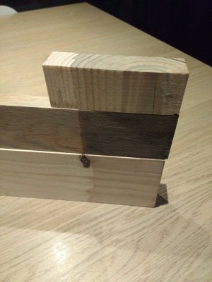

Na de staalwol uit het azijn gehaald te hebben en een dag te laten liggen was die helemaal geoxideerd.
Terug in azijn gedaan en meteen bruine vloeistof.

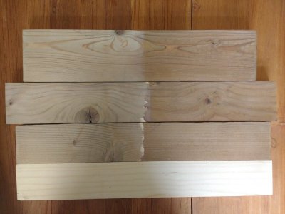

Ter aanvulling van dit topic nog even verschil in kleuren op vurenhout:
- onderaan: onbehandeld
- links: staalwol 5 dagen ondergedompeld in azijn
- rechts: datzelfde staalwol een dag laten oxideren aan de lucht en dan 12u in azijn (nieuwe pot)

ijzer heeft zuurstof nodig om te oxideren.
dat verklaard waarom er volledig ondergedompeld in vloeistof niet zoveel gebeurd.
je kan voor een roestbruine oplossing beter een kleine hoeveelheid azijn gebruiken het potje even schudden en dan met open deksel een tijdje wegzetten.
Daarna schenk je bij om meer volume te krijgen.
en filter je het eventueel even door een koffiefilter voor gebruik om te voorkomen dat er intacte ijzerdeeltjes op het hout komen.
