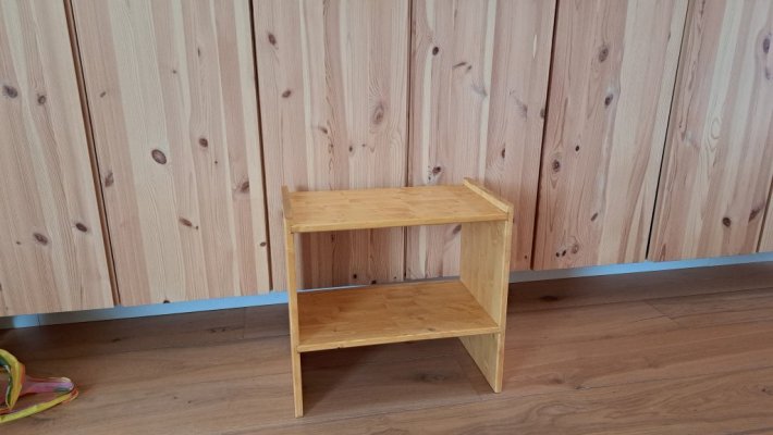

Heeft iemand een gouden tip hoe ik vuren kan behandelen, zodat het er gaat uitzien als grenen?
Context: ik wil een boekenkast bouwen van vuren meubelpanelen, bovenop een basis van reeds bestaande grenen IVAR-kasten van Ikea. Het mooiste is het dan natuurlijk als het eruit ziet alsof het eigenlijk bij elkaar hoort.
Wat heb ik al geprobeerd dat niet werkt: behandelen met beits in de kleur 'grenen' van de Hornbach (HORNBACH Hybride houtbeits grenen 375 ml kopen! | HORNBACH).
Mijn probeerkastje is veel te geel ten opzichte van de IVAR-kastjes, zie foto:
Logischer was het natuurlijk geweest om grenen meubelpanelen aan te schaffen ipv vuren, maar dan zou het geheel erg veel duurder geworden zijn. De vuren panelen zijn nu al in huis, dus ik zal iets moeten vinden...

Denk dat als je het vuren niet behandeld je nog het dichtst in de buurt komt van het grenen. Het zal uiteindelijk gaan vergelen en naar elkaar toe trekken.
Er bestaat ook waterbeits (clou) om te kleuren. Die kun je met water mengen en dan heel lang zoeken naar de juiste verhouding om in de buurt te komen, samples maken dus.
Je kunt ook overwegen om zowel het grenen als het vuren hetzelfde te behandelen, dus de olie van de Hornbach ook op de onderkasten smeren. Dan past het misschien beter bij elkaar.
Ik zou hier persoonlijk allemaal geen zin in hebben en de kast gewoon van vuren maken en ermee leven, of alsnog grenen panelen aanschaffen, óf de onder- of bovenkasten juist een ander kleurtje geven.

Ik denk dat je met een olie met de goeie hoeveelheid wit pigment redelijk in de buurt gaat komen.
Rubio Monocoat heeft fotootjes van stalen op ”den” staan:
White 5%, white, super white, … welke dichtst in de buurt komt, moet je met een staaltje proberen. Die kosten maar 2€, denk ik.

Bedenk goed dat als beide houtsoorten niet ongeveer even lang zijn blootgesteld aan licht en radicalen (ook een oorzaak van vergeling), ze later nog in een verschillende mate zullen blijven vergelen. Dus als je nu een matchende kleurstelling weet te bereiken, dan is dat slechts van tijdelijke duur. Maakt niet uit welk (semi-)transparant spul je erop smeert, dat zul je niet tegengaan.

Dat kastje heeft wel degelijk de klassieke grenen kleur.
het probleem is dat er op de kast een coating zit met een witte tint ook met grenen timmer panelen krijg je die niet zomaar.
ga eens naar een verfspeciaalzaak en neem een deurtje mee als dat kan.
mischien kunnen zij iets voor je betekenen

Dank voor al het meedenken.
De opmerking dat het hout nog verder gaat verkleuren is wel een hele goeie. Daar had ik nog niet zo aan gedacht, maar daar moet ik wel rekening mee houden. Gaat dat verkleuren door als ik lak gebruik als laatste laag, en maakt het dan uit of het UV-bestendige lak is? Het wordt een boekenkast, maar ik sluit niet uit dat ik ergens een bloemenpotje erin zet en ik wil proberen te voorkomen dat er kringen e.d. in komen...
Grenen panelen hebben ze inderdaad bij de Hornbach en bij andere bouwmarkten, maar de kwaliteit daar is maar matig, als ze überhaupt al leverbaar zijn. Kosten blijven ook een dingetje, omdat ik wel veel nodig heb. Bovendien heb ik enkele panelen nodig van 240 cm, en die zijn in grenen niet heel makkelijk te krijgen. Ik heb de vuren panelen besteld bij timmerpaneel.nl en ik was heel tevreden over de kwaliteit. Geen enkel hoekje beschadigd, niks krom, maatvast en allemaal haakse hoeken...
Met jullie input neig ik nu naar niet behandelen. Als dat heel erg tegenvalt, zou ik op een later moment altijd nog de deurtjes van de IVAR-kastjes kunnen accentueren, door die een heel andere kleur te geven.

Ik heb vroeger ooit een kast gebouwd van vuren en ide met geloogd grenen beits behandeld. Werkte perfect.
Niet met een kwast opbrengen maar met een spons os doek gedrenkt. Dan krijg je het meest egale resultaat. Met 2 of meer lagen kan je spelen met donkerdere of lichtere kleuring.
Daarna kan je nog beslissen met afwerking met olie of niet. Met alleen de Cepe is het een matte afwerking.

Ook met grenen heb je nog geen gelijk uiterlijk op die kasten zit ook een afwerking
