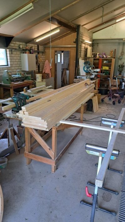

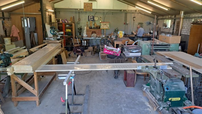

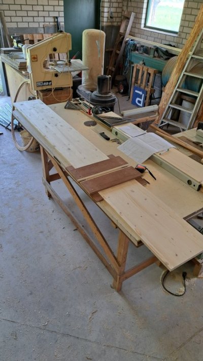

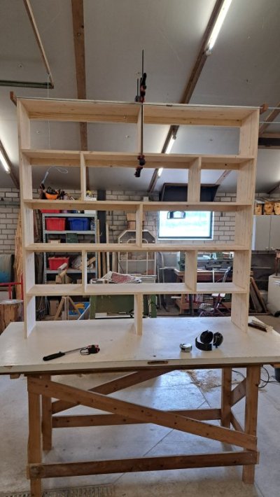

In de vrije uurtjes tussendoor heb ik de afgelopen weken druk gezaagd en gefreesd en heb ik alles netjes voorbereid om te kunnen lijmen. Zaagtafel provisorisch wat verbreed, malletje voor de frees:

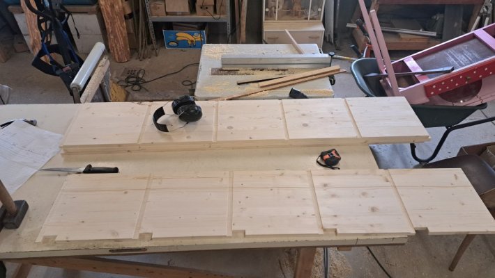

In het ontwerp komt onder ieder schap aan de achterkant een lat. Die houdt hopelijk het schap mooi vlak en die geeft ruimte om kast aan de wand te bevestigen:
De kast lijm ik in drie delen in elkaar, zodat ik uiteindelijk alles ook nog van de werkplaats van m'n pa naar mijn eigen huis kan verplaatsen.

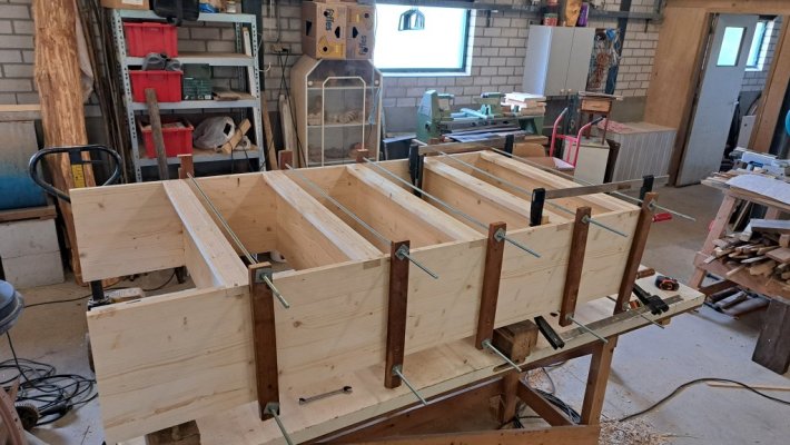

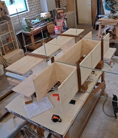

Omdat ik geen lijmklemmen heb die lang genoeg zijn, los ik een en ander op met draadeinden en latjes. Op zich lijkt dat best aardig te werken:
Met het droog oefenen bleef alles ook mooi haaks, maar met het lijmen van deel 1 is de boel uiteindelijk toch wat scheef opgedroogd. Hebben jullie daarvoor tips als ik straks deel 3 moet gaan lijmen? Hoeveel denken jullie dat ik nog kan gaan rechtduwen bij het monteren van deel 1 straks?

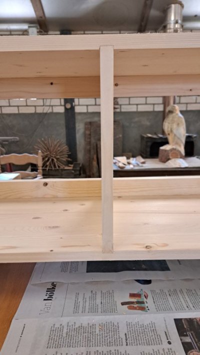

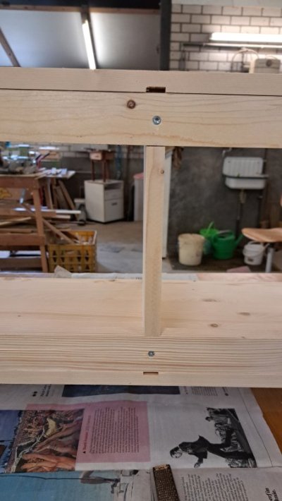

Ook over deel 2, dat bovenaan tegen het plafond komt, heb ik nog wel een vraag. Anders dan bij 1 en 3 zit het schap van dit deel niet opgesloten. Is de lijm alleen sterk genoeg om het op z'n plek te houden, ook als alles vol boeken staat, of zouden jullie er toch nog van boven en onder een paar schroeven in draaien?
Zoals te zien op foto 2 en 3 heb ik de achterkant wel geschroefd, maar die komen niet in het zicht. Schroeven aan de onderzijde wel. Diep verzinken kan niet, want ik heb maar 12mm hout over, dus verstoppen is ook lastig.
Ben benieuwd naar jullie ideeën hierover...
Houtmoet
22 okt 2013
355
148
Gave werkplaats! Als het goed verlijmd is (voldoende lijm en goed geklemd) gaat dit wel houden. Als je het niet vertrouwd kun je uit het zicht schroeven zetten. Op de overige plekken kunnen je van buitenaf een stukje vuren rondhout doorboren er erin lijmen, die hebben ze bij iedere bouwmarkt

Een update van mijn boekenkast-project.
Het derde deel in elkaar lijmen was nog wel een uitdaging. Gelukkig had ik dat als laatste bewaard en had ik inmiddels wat ervaring met de eerste twee delen. Ik heb ervoor gekozen om eerst twee delen te lijmen, en een dag later pas de buitenkanten te lijmen. Nog een dag later de bovenkant en de latten aan de achterzijde.

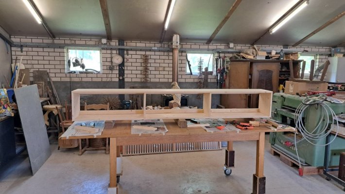

Hier een foto van de twee delen:
En een foto van ronde 2, met de buitenkanten eraan:
Door de klemmen zorgvuldig te plaatsen, is het deze keer een stuk beter gelukt om alles netjes haaks te houden. Ik was erg tevreden over de draadeindes als lijmklem, dat werkt hartstikke goed en is veel goedkoper dan pijpklemmen of andere gevaartes. De klemming was ruim 160 centimeter, dus daar moet je nogal klemmen voor hebben. Na afloop alles klein afgebroken en netjes opgeborgen, klaar voor een volgende keer.

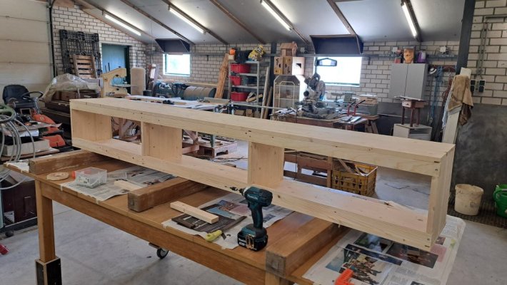

Ook nog een fotootje van het gehele derde deel:

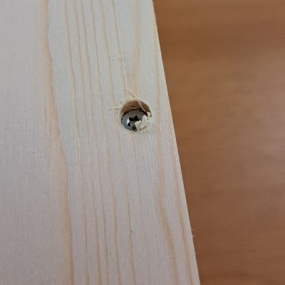

Op het advies van @Houtmoet heb ik de onderkant van het middelste deel toch maar versterkt met schroeven. Ik denk dat de lijm goed genoeg is, maar ik neem liever het zekere voor het onzekere. De schroeven heb ik iets verzonken en de gaten heb ik gevuld met houtvuller.

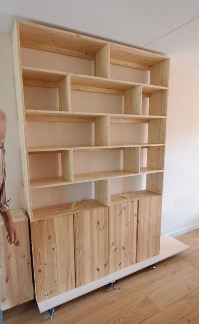

Alle delen hebben drie lagen lak gekregen. Daar heb ik geen foto's van gemaakt. Afgelopen weekeinde heb ik alles geplaatst. Dat vereiste ook nog wel wat denkwerk. Uiteindelijk heb ik ervoor gekozen om van onder naar boven alles op te bouwen. Ik heb een lat gemonteerd tegen de muur, en daar heb ik de kastjes bovenop geplaatst. Het rechterdeel heb ik opgebouwd op een paar krikken en vervolgens ineens op de juiste plek geschoven:
Dat bleek achteraf prima te werken, want alles is mooi waterpas en netjes recht komen te hangen:
Eigenlijk ging de plaatsing vrij vlekkeloos. De linker bovenkast gaapte in eerste instantie een beetje met het kastje eronder aan een kant, maar de bouten een beetje los en op ieder schap een volle bananendoos met boeken zorgde ervoor dat de kast net wat zakte, waardoor de spleet verdwenen is.
Je kunt nu nog goed zien dat de middelste kastjes en de bovenkast nieuwer zijn dan de buitenste kastjes, maar ik heb goede hoop dat alles qua kleur nog goed naar elkaar toe trekt. Dit was met afstand mijn grootste project tot nu toe en het smaakt naar meer ;)

Tip: Voor luttele euro's koop je een proppenboor. Daarmee kun je uit reststukken van je gezaagde materiaal proppen boren (de naam zegt het al) die je in de gaten kunt slaan, zoals bij die verzonken schroeven. Dat is nog veel meer 'onzichtbaar'. Je kunt afhankelijk van hoe je boort kopshout of langshout in de gaten verwerken en zeker bij zacht hout zoals vuren werkt dat heel erg goed!
