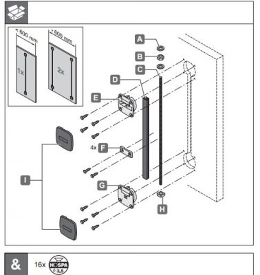

Hi, heeft iemand ervaring met vuren 3-laags, zie foto.
Het is prachtig plaatmateriaal.
Ik gebruik het voor kastdeuren van ca 55*225cm
1 deur sluit goed onderaan tegen de kast maar boven is er een kier van 5 mm. Plaat is zeg maar scheluw.
Heeft iemand een tip hoe dit mogelijk op te lossen? dus de plaat/deur vlak krijgen?

Dat is wat men noemt een echte meubelpaneel.
Is hij echt scheluw. Dus buiging aan een kant?
Er zijn infrees deurspanners, waarvan je er normaal twee infreest. In dit geval, maar een.
Of het helpt, geen idee. Moet je proberen.
Een deurrechter heet zo'n ding. Ik was de naam kwijt.

@bobmartin
dank je. dat is mogelijk een oplossing ja
dan zou ik de deurrechter diagoneel moeten plaatsen want 2 diagonaal tegenoverliggende hoeken buigen weg van het denkbeeldige horizontale vlak

Ik weet noet hoe lang de deur is.
Ik zou er als het mogelijk is twee plaatsen. Een voor duwen en de ander voor trekken.
