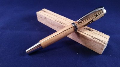

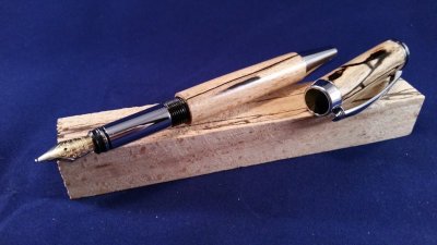

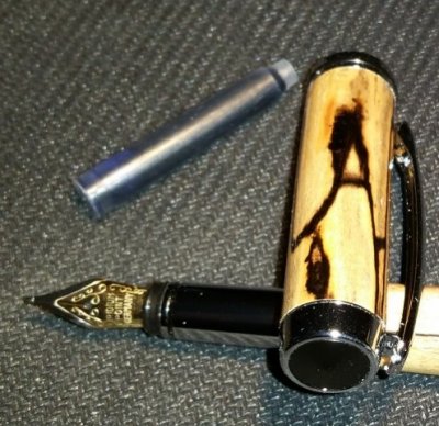

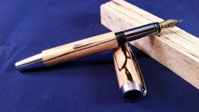

Ik had nog een stukje beuken met slaap liggen, ooit bij Rick vandaan gekomen, ik denk op de open dag verleden jaar. Aangezien ik gek ben op vulpennen maar eerst was begonnen met normale pennen, leek het me een mooi moment om met dat stukje beukenslaap te beginnen. Niet segmenteren of wat dan ook, dit hout is al "druk" genoeg van zichzelf.
Het is een simpel setje, de JR Gentleman chrome. Erst maar weer eens kijken of deze lukken en dan wellicht een stapje hoger qua kwaliteit, ik heb prachtige kits gezien maar die kosten meer dan 60 euro voor alleen het binnenwerk :). En dan wil ik zowel een rollerball als en vulpen, dus eerst nog ff beter worden.
Het resultaat, waarbij de dop doelbewust meer tekening heeft dan de pen zelf, maar het is 1 stuk hout, de lijnen laten dat zien.
