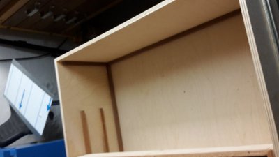

Hier afgelopen maanden een serie lades gemaakt van 12mm multiplex voor onder de werkbank. Zijkanten om de bodem heen gezet (dus niet eronder, is mooier als je niet tegen de bodem aan zit te kijken), volledig verlijmd en met de tacker vastgezet met spijkertjes van 30 mm. De spijkers puur om alles bij elkaar te houden tijdens het drogen; de lijm geeft uiteindelijk de sterkte, niet de schroeven/spijkers.
En met korte schroeven voor de geleiders. Kwamen er net een halve mm doorheen, maar opgelost door ze even met de dremel aan te tikken.
