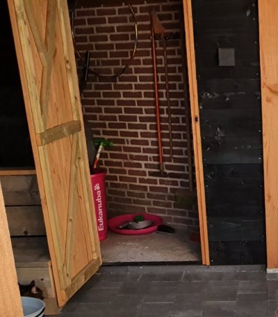

mbt je tweede uitdaging:
Ik ben ook zoiets aan het plannen en ik dacht voor de deur een schuifdeur te maken, kan lekker breed open.
en kan je bijv. met houtdelen een deur zelf maken.
Dit sluit natuurlijk niet zo dicht af als een scharnierdeur maar in mijn geval maakt dat niet.
In mijn vorige tuinhuis had ik zelf een kozijn gemaakt door een dikke lat (dikte van je muur) tegen de opening te schroeven en dan daarop een dikke lat van de helft zo breed, dan heb je een kozijn.
en de deur had ik gemaakt van planken (verticaal) met aan de binnenzijde daar versteviging over de horizontaal en diagonaal tegenaan gezet.
Zie foto, vond ik nog op de achtergrond van een oude foto
    89,1 KB · Weergaven: 34
hmm niet meer dan dat. Daar kan ik wel wat mee.
Bedankt
Moeten de schoren niet de andere kant op? Ik dacht dat de onderste hoek aan de scharnierkant moet, zodat de krachten van het doorhangen naar de binnenste stijl worden geleid.
Maar ja, zo simpel kan een deur schuurtje zijn. Als je het schuurtje zelf kan bouwen, lukt de deur ook. Daar hoef je geen 200 euro aan uit te geven.
Het enige waar je rekening mee moet houden is inwatering bij de overgang van de gevelbekleding naar de deur. Als de deur iets dieper in de sponning is gemonteerd, en de gevelbekleding een kleine overhang heeft over het "kozijn" (het regelwerk afgetimmerd met een plank en lat als aanslag), dan loopt het water niet zo naar binnen.
bedankt voor de tip mbt de schoren, tijdje geleden gemaakt, maar nog wat op de planning staan, dus gaan we dan goed doen :). Btw deurtje hangt er nu ongeveer 6 jaar.
