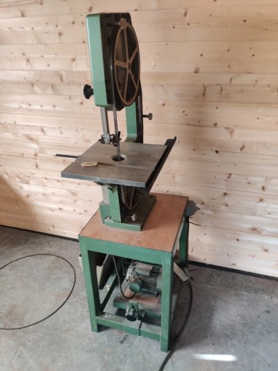

Goeiemiddag allemaal
Na vele positieve ervaringen hier op het forum gelezen te hebben, heb ik maandag een inca 260 gekocht. De verkoper had de lintzaag zelf gekocht met het oog op het opknappen ervan (nieuwe lagers, rubbers…). Door tijdgebrek is dat er niet allemaal van gekomen. Enkel lagers van de geleiders zijn al vervangen. Bij het bezichtigen liep de motor vlot, maar liep het lint constant van de wielen. De geleiders stonden wat vreemd, dus ik dacht dat het daaraan lag. Voor €50 met 3 ‘Tuff saw’ zagen bij kon het niet mislopen dacht ik.

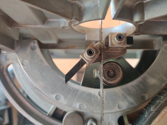

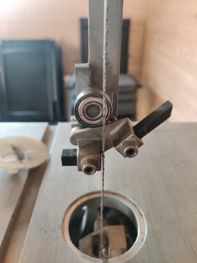

Het is mijn eerste lintzaag. Ik heb me dus verder ingelezen en wat uitgeprobeerd. Na twee dagen proberen, loopt het zaaglint nu redelijk stabiel als ik alle geleiders uit de weg zet. De lintzaag ligt wel in het midden van het bovenwiel. Als ik de tanden net laat uitsteken bovenaan, loopt het lint er onderaan steeds af. Is dat heel problematisch? En is volgens jullie de rubber dringend aan vervanging toe, of kan dit nog even wachten?
Als ik naar de plaatsing van de geleiders kijk, dan loopt het lint niet in het midden van beide geleiders. Het gaat heel dicht bij één van de geleiderhouders. Is dit normaal?

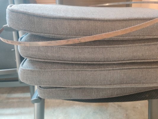

  • De zagen hebben wat roest erop. Zien ze er nog bruikbaar uit, of beter nieuwe kopen?

@koffiedrinker Bedankt voor de link. 2 van de drie zaagbladen die ik mee kreeg van de verkoper lopen er steeds af. Maar ze zijn ook niet meer mooi rond zie ik. Er zit een knikje in, dus hopelijk ligt het daar aan. Het derde zaaglint blijft na het afstellen wel mooi op de wielen liggen, maar enkel met de tanden in het midden van het wiel. Dus niet met de tanden net buiten het wiel zoals in je link.

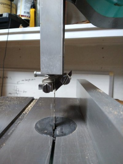

Dat zon breed lint niet blijft liggen met de tanden over de rand is merkwaardig. Bij heel smalle linten (8mm) moet ik m ook over de band laten lopen, maar bij mijn 13mm lint steken alleen de tandjes uit.
Lint loopt zo door de geleider bij mij:

Ik heb het lint ook net met de tanden buiten het wiel, wat ik doe is het lint erop leggen. Op spanning brengen en dan met de hand rond draaien. Op deze manier stel ik het wiel. Dan fixeer je het en kan je lekker zagen. Ik maak ook gebruik van de inlay ;) en print deze zelf.

@Nerf: ik ga graag op je aanbod in aangezien ik geen 3D-printer heb. Ik neem rechtstreeks met je contact op om verder af te spreken. Ik zie aan de foto dat bij jou het lint ook veel dichter bij één kant van de geleider loopt dan de andere. Dat stelt me gerust.
@hstraat: Het zal nog wat testen zijn naar de juiste afstelling. Bedankt voor je input hoe jij dit aanpakt.
