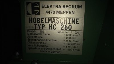

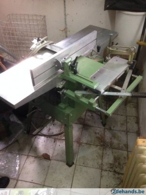

Ik heb dit weekend een HC260 tweedehands aangekocht, na vele weken zoeken naar een goede betaalbare vlakbank.
bij dit model zat een langgatboor-inrichting, ook mooi meegenomen. Voor de rest ook in goede staat.

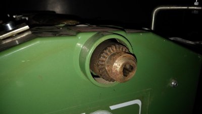

Maar nu blijkt dat ik hier enkel boren tot 10mm in krijg, is dit normaal? Want ik zou toch graag met wat grotere werkstukken aan de slag gaan.
Zou het de moeite zijn de boorkop te wisselen? Gaat dit wel? Is dit een origineel onderdeel? Waar zou ik het kunnen bestellen? Want op kruis.nl staat dit niet.

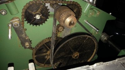

Trouwens, plastieken onderdelen in een machine van €1000+ ?
Ik zeg dit omdat in de hbm 10" vlakbank voor €400 er beter materiaal gebruikt werd. Zie dat andere onderwerk daarover.

Mijn sicar heeft ook nylon wielen. Loopt al een jaar of 35 probleemloos. Nylon hoef je niet te smeren, het is stiller, er hoeven geen lagers in om op een stalen as te lopen. Ik denk niet dat je kunststof als negatief moet zien. En voor je boorkop, je hebt nog ruimte, dus kijk of een 13mmpast.

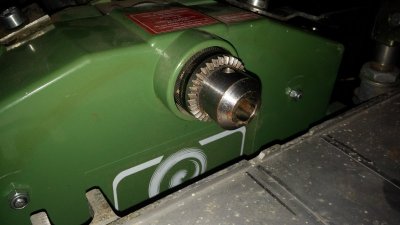

Heb ik geen ervaring mee, met afdraaien. Er zijn ook gewoon langgatboren met een schact van 13 beschikbaar die gaten van 16 maken dus dat is in orde.
Ik had nog een boorkop van 13 liggen en die past net, is ook zo roestig niet dus komt goed uit. Wist niet dat een boorkop wisselen zo makkelijk was. De truc met de inbussleutel werkt wel goed. Allemaal Bedankt!
