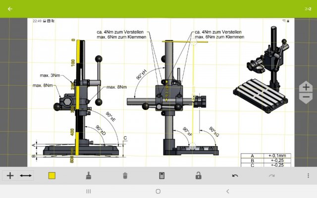

Nu we het erover hebben: ik was een beetje verrast door de lengte van de Metabo vóór de klemhals. Dat is zo'n 100 mm tot de punt van de kop. Ik vroeg me af of ik dan met de 500 mm kolom Wabeco uit zou kunnen.
Ik heb daarom de tekening die hier eerder is gepubliceerd van wat maten voorzien. (Er is waarschijnlijk ook wel een officiële uitvoering maar die kon ik niet vinden.)
Ik begrijp dat de voetplaat plm. 45 mm dik is, en het midden van de machineklem zo'n 95 mm onder de bovenste geleider van de kast. Ik houd dan dus 500-45-95 = 360 mm over, min 100 mm voor de boormachine = 260 mm, zeg 250 mm netto voor boor en werkstuk. Voor mij is dat voldoende. Als het echt nodig is dan kan ik de kolom draaien en achter de voetplaat werken. Ik ga dus voor de kleinste: 500 mm kolom.
