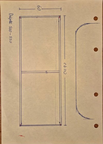

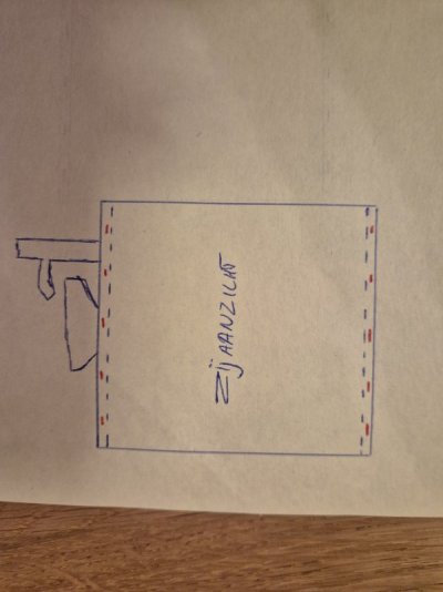

Hallo allemaal,
Ik wil een simpel hangend badkamerkastje maken met waskommen bovenop.
Ik dacht om het karkas te verlijmen met 5 dominos in elke hoek en de boven en onderkant tussen de zijen te zetten.
De nerfrichting zal doorlopen rondom zodat het elkaar niet kruist.
Is dit een goede manier om het te verlijmen? Kunnen de panelen scheuren doorheen de jaren ookal is het nerf in dezelfde richting van boven/onderkant naar de zijen?
Alvast bedankt!

Als het hout in dezelfde richting georiënteerd is gaat het qua werking goed. Alleen zoals jij het wilt verlijmen kijk je aan de bovenzijde tegen de kopse kant van het zij paneel. Dat lijkt me niet zo mooi. Zou dus zoals Joris zegt in verstek zetten, of de bodem tussen de zijdes, en het dek op de zijdes.

Hi Nico,
Zoals Joris zegt de zijkanten tussen de de regels (tussen bovenblag en 'onderblad'). Verder zou ik mij geen zorgen maken met een verlijming met dominos, zolang het hout van corpus zich in dezelfde richting kan bewegen.
Ik heb anderhalf jaar geleden een badkamerkastje gemaakt (massief grenen) op dezelfde wijze, en het staat er nog steeds zoals ik het er gezet heb (dus niets kromgetrokken of gebarsten).

Voor een badkamer zou ik zijdes tussen de regels zetten. Zo heb je in het horizontale vlak, waar evt water op blijft staan, geen lijmnaad.
Of, nog beter, in verstek. Dan loopt niet enkel de nerf richting maar ook de tekening door.
Ik dacht dit zo te doen omdat ik het ga ophangen met een french cleat aan de achterkant. Dan draagt het beter aangezien de domino´s horizontaal zijn snap je, maar qua staand water aan de lijmnaad heb je wel gelijk.
Zal dit dan met schroeven versterken door de zijkant te vijzen in de cleat in de kast.

dit is geen simpel kastje meer
het is een ferme klepper
de struktuur moet voldoende stevig zijn om alles te dragen
@EikenHand, heb je ons het volledige ontwerp ?
Gho ik ging voor de rest 4 schuiven erin zetten en het maken in massieve eik van ongeveer 22 dik. Ophangen tegen de muur met een french cleat die bijna over gans de breedte doorloopt. De schuiffronten zullen gewoon vlak zijn met ingefreesde handgrepen.
Ik dacht net om in de hoeken aan de bovenkant langs binnen misschien ook blokjes vast te schroeven die de bovenkant met zijkant verbinden om het zo sterker te maken.
jorisvh
gezien de French cleat snap ik je keuze maar ik zou het ontwerp van de kast niet laten afhangen van hoe je ze wil ophangen.
ik zou zo’n kast ook niet met een haaklat (French cleat) ophangen.
dat is prima voor hoge ondiepe dingen die je aan en af wil kunnen haken, bvb schilderijen, …
die wastafel blijft normaal gezien voor eeuwig hangen en die is ongeveer even diep als hoog waardoor er relatief veel horizontale krachten zijn in de ophanging (de kast wil zich bovenaan uit de muur trekken).
aan elke zijde een hoekanker en die met pluggen in de muur is wat ik zou doen.

Bedankt! Ook een goed idee. Ik hang bijna alles met die cleats omdat het zo makkelijk is om waterpas te hangen maar zo iets heb ik nog niet gedaan. Misschien zijn die hoekankers dan inderdaad wel beter.

Je kan er bij het ophangen het onderaan ook laten steunen op een L-profieltje dat je aan de muur bevestigt. Dit ga je enkel zien als je er onderin gaat kijken, wat je normaal gezien nooit gaat doen ...
