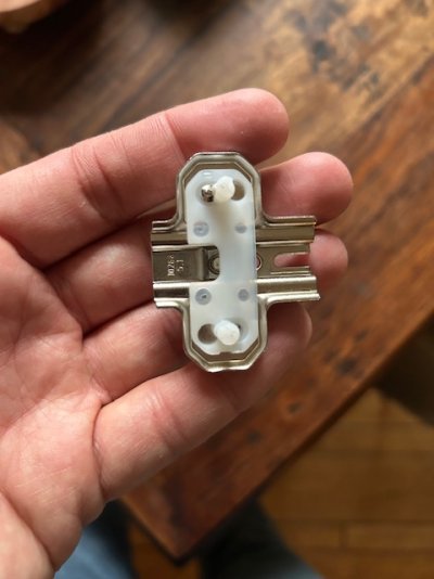

Hallo houtbewerkers,
Even een (denk ik) simpele vraag, heb een aantal Hettich potscharnieren gekocht bij de Hornbach en nu zitten er witte plasticjes op het gedeelte wat op de kast gemonteerd moet worden. Ik zie het nut niet van die plasticjes, behalve wanneer je ze in een bestaand schroefgat zou plaatsen. Omdat de maat net anders is dan mij bestaande scharnieren komen ze niet in bestaande gaten, moet ik het plastic dingetje dan verwijderen?
Alvast bedankt voor jullie reacties :cool:

Ik denk dat dit bedoeld is voor het 5mm gatensysteem die veel kasten/keukens hebben
Die snap ik niet helemaal, heb ik de verkeerde scharnieren? Of kan ik ze gewoon gebruiken?
Edit: als ik zo even snel zoek, wordt dat o.a toegepast op IKEA kastjes? Die plastic pinnen zitten idd h.o.h 32mm.

Die kun je dan in de rij boring drukken. Als jouw kast die niet heeft kun je een malletje maken om twee gaatjes van 5 mm te boren op de plek waar de scharnieren moeten komen.
H.o.h 32 en 37 uit de kant.
Goed idee, bedankt voor de info!

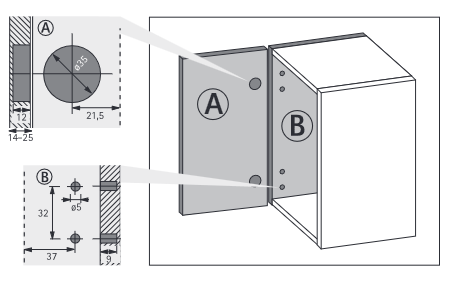

Bekijk bijlage 155147
Die 52 mm zit in de deur, de 32 mm die hij laat zien zit in de kast.
Als de plastic spreidplugjes echt niet passen met indrukken dan denk ik dat je de gaten in de kast moet boren met 5mm of iets hoger maar volgens mij zouden ze 5 mm moeten zijn.
Of zijn de schroefjes in de plastic plugjes er al te ver ingedraaid?
succes, mvg.
10.326
2.990
goed opgemerkt
je bent nog meer wakker dan mij
montageplaatjes zouden op 32/37 moeten kunnen
met boring van 5 mm

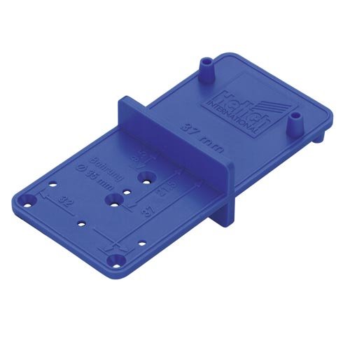

Ik ben een malleke aan het printen, aangezien het vandaag klaar moet:
Gelukt! Iedereen bedankt voor de reacties!
