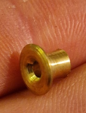

Mijn eerste post in dit hoekje, want normaliter werk ik bijna alleen met hout. Nou heb ik binnenkort een groot aantal kleine onderdeeltjes nodig, namelijk messing oogjes voor in een klankbord van een harp; de snaren lopen hier doorheen, en de oogjes zorgen ervoor dat de snaar het klankbord niet kapot maakt. Die oogjes kan ik ook los kopen, maar niet in de afmetingen voor een bestaande harp die ik repareer. De afmetingen daarvoor staan in dit ontwerp dat ik eerst voor de 3D-printer gemaakt heb: Harp Eyelet by uuusseerrrrr . Afmeting is ongeveer 10x10x10mm.
Nu heb ik geprobeerd om deze te printen, maar met een gewone printer trekken de snaren het onderdeel alsnog kapot, de lagen worden uitelkaar getrokken. Ik ga nog kijken of ik binnenkort een lasersintering machine uit kan proberen, maar dat is nog even zoeken. Bovendien is het sterkste materiaal dat ze daarvoor hebben blauw, en dat vind ik niet mooi (en nee, dat kan niet makkelijk veranderd worden).

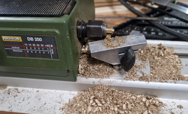

  2. Budget optie 1: een Proxxon DB250, en dan met de hand het messing draaien. Ik zou heel eventueel ook nog wel POM of Delrin kunnen gebruiken als dat makkelijker is. Op marktplaats kan je er een voor ongeveer 100 Euro kopen. Ik weet dat met de hand niet het strakst gaat worden, maar ik denk ook dat een tolerantie van 0.2mm goed genoeg is voor wat ik er nu mee wil. Deze meneer doet 't ook uit de losse pols (maar dan wel op een speciale horlogemakersdraaibank)

Als je in de toekomst toch iets met houtdraaien wil dan kun je met een houtdraaibankje prima uit de voeten voor kleine werkstukjes uit non-ferro metalen. De losse kop heeft meestal een MorseKonus waar je een boorkop in kunt zetten, en de spindel is 10 mm of zo doorgeboord en daar past dus een stuk staf in. Een handvat met hardmetalen plaatjes is niet zo duur. Je zit alleen met de koeling, maar die paar mm kan misschien ook wel droog gedraaid worden.
Omgekeerd ben je met een metaaldraaibank erg beperkt voor hout.
