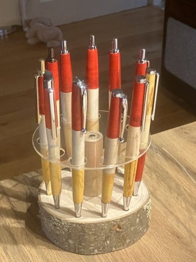

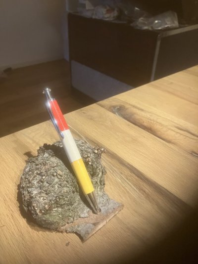

Ik gebruik voor mijn pennen zelf gedroogd hulst. Deze penblanks zaag ik vrij nat en dan gaan ze gedurende 14 dagen in de bordenwarmer ( elke dag ongeveer 20 minuten verwarmen tot 70 graden en dan ook weer rustig af laten koelen)
Na die 14 dagen hebben ze ongeveer 8-10%vocht en dan gaan ze naar de schuur.
Ik moet wel zeggen dat ze niet recht blijven en af en toe wel een scheurtje. Maar als er 20 in gaan zijn er 17 bruikbaar.
Na het draaien en schuren tot korrel 600, en het kleuren werk ik alles af met een snufje activator en ca dun ( in deze volgorde) om het uitlopen van de kleur te voorkomen. Daarna nog een aantal lagen medium.
Het grote voordeel hiervan vind ik dat ze meteen vuilafstotend zijn en niet echt meer verkleuren. De kleuren blijven zoals ze erop gaan.
Misschien heb je hier iets aan, maar het is zoals ik het doe…
Groetjes John
