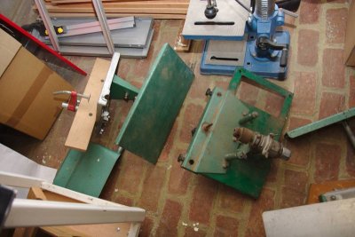

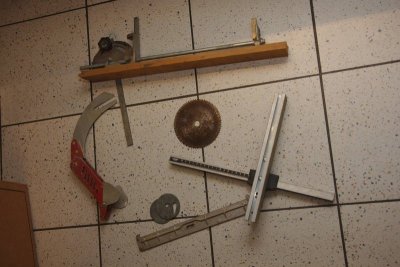

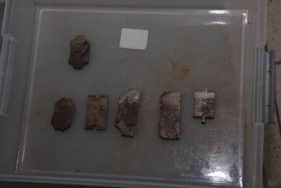

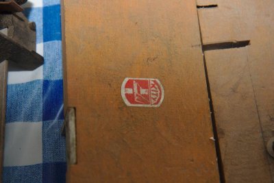

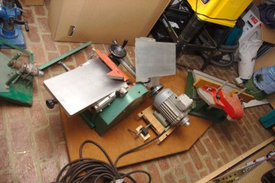

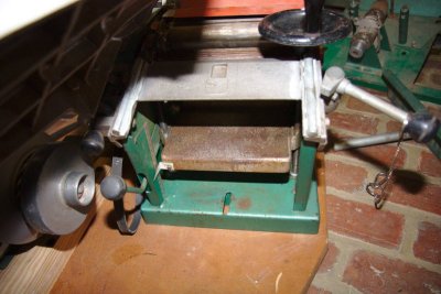

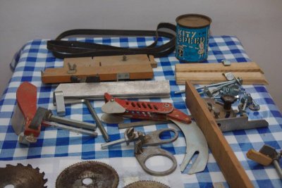

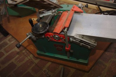

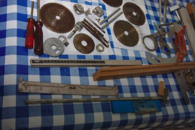

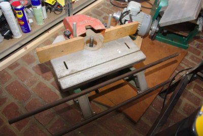

Hier wat foto's. Er zit redelijk wat roest op de vandiktetafel. De rest valt mee. Ik moet nog eens uitzoeken wat juist waarbij hoort. Ik heb de meeste al kunnen identificeren. Er zit ook een hoop bij van een cirkelzaag (de 611?) behalve de tafel zelf helaas. En die had de verkoper ook niet meer.IMG_8429.jpgIMG_8428.jpgIMG_8427.jpgIMG_8426.jpgIMG_8424.jpgIMG_8423.jpgIMG_8422.jpgIMG_8421.jpg IMG_8418.jpgIMG_8417.jpg
Zky
8 feb 2016
354
41
Vorden
www.damkothoutwerken.nl
Los van de parallel beveiliging lijkt me die van jou hetzelfde als de mijne. Ik heb weliswaar een andere parallel beveiliging maar wel de schroefgaten om die die jij hebt te kunnen bevestigen.
Een overzicht van de verschillende versies heb ik niet kunnen vinden.
