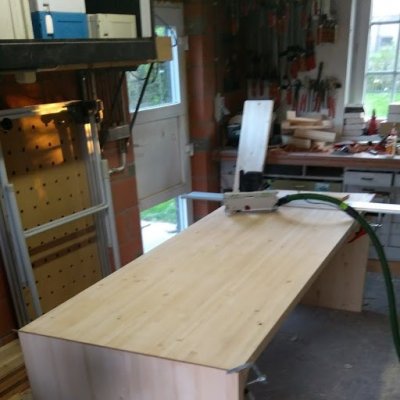

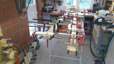

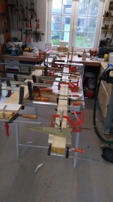

Ik ben bezig met een knutseltafel voor iemand die een knutselatelier wil starten. Voor het tafelblad en de zijkanten, heb ik verschillende stroken dennenhout samengelijmd (zie afbeeldingen), die ik dan gevlak- en gevandikteschaafd heb. Ik ben echter een beetje bang dat de verlijmde delen door droogte op termijn zouden loskomen. Iemand hier ervaring mee, of mag ervan uit gaan dat enkel de lijm op zich voldoende is? Er zitten geen lammello's tussen de verlijmde delen. De grotere stukken ga ik wel samenzetten met lamello's of domino's.
Wat denken jullie?

Lijm is tegenwoordig sterker dan het hout zelf. Lamello's, deuvels en domino's hebben voor dit soort verlijmingen alleen nut voor het positioneren van de stukken ten opzichte van elkaar.
BossyRangs
30 nov 2015
1.543
357
Torhout, België
Ja, lijm is voldoende. De lijmverbinding zelf is sterker dan het hout, dus komt niet meer los. Het is een misvatting dat lijm alleen niet voldoende is, en dat je moet verstevigen met domino's of deuvels. Geen idee waar dit vandaan komt, maar de vraag wordt hier frequent gesteld. Het is bij het verlijmen wel belangrijk dat de delen goed op elkaar aansluiten. Ik hanteer de regel dat als je de kieren niet met de hand kan dichtduwen, het geen goeie lijmverbinding zal opleveren. In jouw geval speelt dit veel minder, omdat je de balkjes niet rand tegen rand verlijmd hebt (zoals bv. met een tafelblad) dus dan heb je de veerkracht van het hout in je voordeel.
- - - Updated - - -
LeonvB was me net voor :)
boertje125
17 okt 2013
2.587
627
de stekte van de lijmverbinding hangt af van de passing en de druk tijdens het verharden.
zo te zien zit dat hier wel goed genoeg klemmen

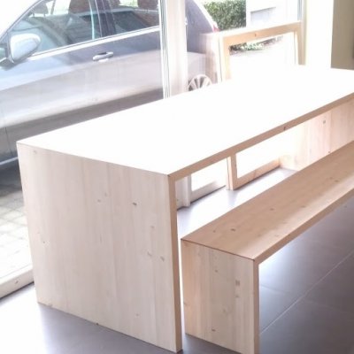

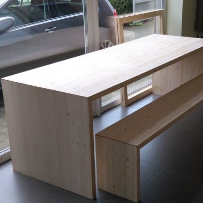

Het heeft iets langer geduurd dan verwacht (onder andere door mijn machinewissel), maar de tafel is eindelijk af :D.

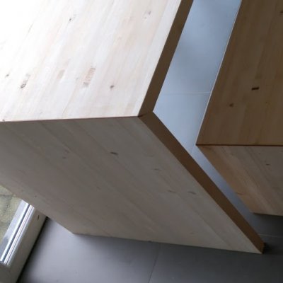

Het lijmen in verstek was niet zo goed gelukt. Dat heb ik opgelost door een donker accent aan te brengen. ik heb het verstek met de invalzaag netjes uitgezaagd en daarin een fijn latje meranti gelijmd. Het contrast tussen het donkere merantihout en het lichtere dennenhout geeft een heel mooi subtiel effect.
