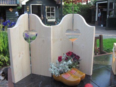

Hallo ,
Dit zal misschien voor iedereen een domme vraag zijn
Maar ik durf hem toch te vragen :eek:
Ik wil graag een 2 luik voor mijn vrouw maken maar nou vraag ik mij af hoe ze deze rondingen op het hout krijgen
Doen jullie dat uit de hand tekenen
Alvast bedankt voor het antwoord die ik natuurlijk hoop te krijgen :p
Groet Rob

Dit lijkt mij werk voor een mal en een bovenfrees.
Je maakt eerst een mal, meestal in mdf, waarna je deze gebruikt om met een bovenfrees de vorm uit te frezen.
De vraag die hieruit volgt is natuurlijk: hoe maak je de mal? Als je geen goede referentievorm hebt, dan moet je met de hand maken.

ofwel teken je de vormen uit met een passer.
ofwel zoek je bestaande ronde vormen om over te nemen zoals conservenblik, vaas, glazen;bloempot, tube houtlijm etc

Eerst op papier uittekenen, uitknippen en dan overnemen op het hout, zijn ze ook allemaal gelijk.
