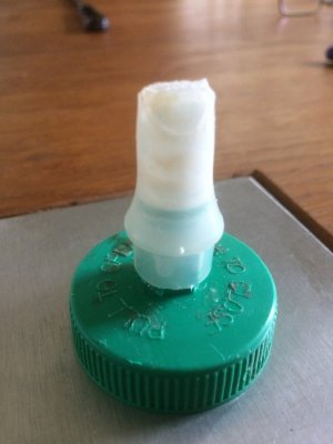

Ik heb hier ooit 36m2 gelegd en een titebond fles gebruikt.
De kop glijdt mooi door de sleuf en de fles kun je op de kop zetten(even houdertje maken)zodat je altijd direct lijm voor de kop hebt!
