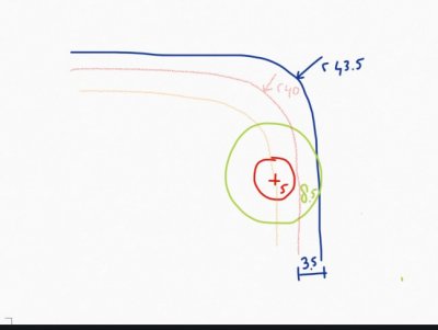

Ik heb even een schetsje gemaakt (op de ipad dus niet netjes). Hopelijk maakt dit het duidelijker.
rood is de frees, groen de ring, blauw de mal.
de gestippelde rode lijn is de maat van de spoelbak
geel is de lijn die het freesje doorloopt.

De maat nemen van de buitenkant snijkant van de frees tot de buitenkant kopieerring , in dit geval 3.5 mm . De mal 3.5 mm groter maken . Maak zoals gezegd eerst een proefstukje .

Elke keer als ik zelf een kopieerring gebruik trap ik er in. En dat terwijl ik die simpele formule op m'n whiteboard heb gezet om me er aan te herinneren. Een proefstukje heeft me ettelijke malen gered. En dan gaat het de volgende 10 keer goed. Maar dan wil je iets even snel fiksen en dan hang je weer aan de vliegenvanger met je goede intenties.
Offset = (D kopieerring - D frees) / 2
