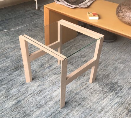

Het heeft even stil gelegen, maar ik ben / voel me verplicht terug te koppelen wat nu de stand van zaken is. Het zaagblad heb ik nog niet gewisseld, dus nog met het 24-tands zaagblad werkte. Zelfs eerst wat ervaring op doen. Gebruik gemaakt van hout uit een oude tafel en een glazenplaatje uit een oud badkamermeubel een bijzettafeltje gemaakt. Mijn eerste projectje :). Werken met dit zaagblad (24T) levert toch wat rafeltjes op. Dus nu maar een apart blad kopen om netjes af te korten. Vwb het bijzettafeltje heb ik de pootjes naar achteren afgeschuind, hierdoor krijgt het een wat minder plomp voorkomen. Veel geleerd van dit projectje:
1. Maak een mal, ook voor zo'n klein tafeltje. De latjes gaan alle kanten op.
2. Voor het weghalen van het hout voor het glazenplaatje, had ik beter een gratis kunnen gebruiken. (heb ik (nog) niet).
3. Ook met zo'n klein projectje donders haaks werken (zie 1)
