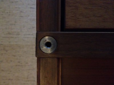

Hoi,

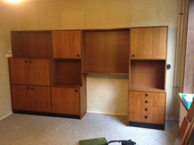

We zijn tegen een kast van 46 jaar opgelopen. En we mogen hem hebben, maar we moeten hem wel demonteren. En daar ligt een struikelpunt. Want dat is nog niet zo makkelijk.
Het gaat om verbindingstukken waar je een m6 bout in kan draaien. Maar dan gebeurd er niets. Zie foto. Wie heeft er tips?

Waar zitten die verbindingsstukken? aan de achterkant of zijkant?
Het zou ook kunnen dat alleen dat tussenstuk er af moet (die twee planken en achterplaat) en dat het linker en rechter gedeelte als geheel verhuisd moet worden.

Zijn de M6 schroeven misschienom het geheel te zekeren en is dit een bus die door gaten heen voor de passing zorgt? Dus voorzichtig met een rubber hamer eens wat tikken tegen de panelen?
Ben benieuwd naar de uitkomst, het is we een kast die een bepaalde tijd representeert, weet je van welk merk die is?

Als dit de moer is waar de m6 bout in draait (soort van rampamoer) ben ik het met Fons eens en is de kast wellicht nu al demontabel. Klein tikje met de hamer en wellicht sprint die los. Zoniet dan kan ik het an de hand van de foto's zo niet zien. Kan je anders wat meer foto's uploaden als het niet lukt?

Kan me voorstellen dat na 46 de kast vanzelf aan mekaar blijft "hangen" , zelfs zonder de moeren, wie weet is die wel eens gelakt of zo intussentijd.
Tikje dus.

Daar een moer op de M6 bout, draai de bout een stukje in de bus en zet hem vast met de moer, nu de bout naar rechts draaien. Misschien zal je hem zo los kunnen maken.
