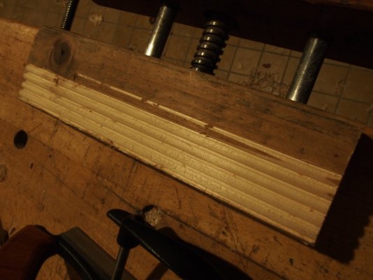

hans81
30 dec 2020
450
85
hoi, dank voor alle reacties inclusief interessante filmpjes! De filpjes van Graham Blackburn vind ik altijd interessant omdat hij veel oude houten schaven gebruikt. Ik heb inmiddels de Veritas beitels binnen voor de kleine ploegschaaf en ik heb even een test gedaan, het lijkt aardig te werken. Ik gebruikte bouw / afval hout, en ik zie dat net als bij een houten profielschaaf die ik heb er soms wat hout uitbreekt. Dat zijn slechts kleine stukjes, maar hierdoor heb je niet overal een perfect glad strak resultaat. Als ik naar de ballustrade van mijn 100 jaar oude huis op de overloop kijk, waar met spookschaaf 45 graden randen in zijn geschaafd, dan meen ik de zelfde ruwheid / uitbreken te herkennen, bij laatstgenoemde verbergen de vele verflagen het een beetje.
Is dit normaal? Ik zou denken van wel, omdat de draad van dit hout niet perfect is. Of kan dit nog beter bij dit goedkope bouwhout?
0nn0
23 mei 2023
171
56
Hier soms daar
Herkenbaar, dit krijg ik ook als ik "nieuw hout" gebruik, steiger, palet ook al heeft het een jaar binnen gelegen
Bij hout dat wat ouder is bv grenen uit oude panden heb ik dit niet vermoed omdat de ringen van de stam dichter op elkaar liggen.
Bij gebruik van een kanten frees gaat het wel en is het redelijk, zou het kunnen dat onze schaaf techniek niet goed is?
Mij is verteld dat je aan het beging moet beginnen dat doet en dan steeds een stukje verder gaan.
Dus niet in een keer schaven.
