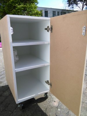

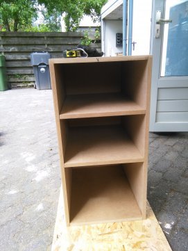

Goedendag, ik ben net begonnen om met hout te werken, en ik was met 18 mm mdf bezig om een kastje te maken voor mijn schoonzus.
Alles ging goed, heb gewerkt met deuvels (wat een uitdaging trouwens ) maar het is gelukt tot zover.
Ik heb ook een deurtje gemaakt, en de bedoeling was dat het deurtje gelijk ligt met de kast.
Ik heb 2 softclose opliggende 35 mm keukenscharnieren gehaald.
Ik dacht dat ik alles goed doorgemeten had, maar ik krijg het niet goed passend.
Ik weet niet op welke plek ik boren moet om hem vlak met de kast te hebben zonder dat hij aanloopt.
Ik heb youtube afgezocht naar iets dat me helpt om dit beter te begrijpen maar geen succes.
Heeft iemand ook een idee hoe ik dit het beste aanpakken kan?
Ik was al metceen proefstukje bezig, maar ik weet er te weinig van om dit goed te krijgen.
Alvast bedankt, en nog een fijne avond.
Gr Danny

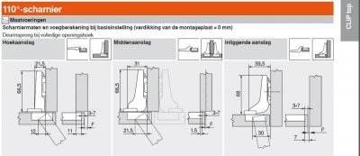

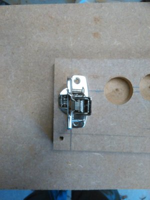

Juiste type scharnier?
Er zijn 3 hoofdgroepen
Vol opdek
Half opdek
Erin liggend

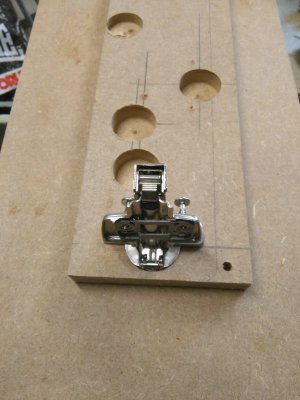

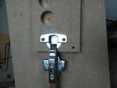

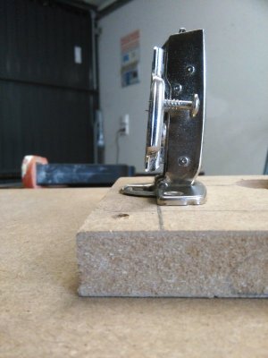

Zet het scharnier in het meest linkse gat met het montage plaatje aan de korte zijde en evenwijdig hieraan.
Maak dan een foto vanaf boven of de zijkant.
Ronald L.
29 okt 2011
1.937
z.o. brabant
Dit is zo te zien vol opdek als de lijn op 18 mm staat.
Zijn de zijwanden ook 18 mm dik?
Een reststukje gebruiken om het plaatje op te monteren, werkt het dan wel?

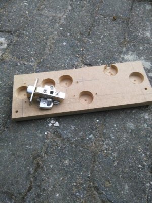

Ik ga het anders doen, ik ga de hulptroepen inschakelen.
Mijn collega is goed met hout, ik neem het hele gevaarte mee morgen naar mijn werk, en dan boort hij de gaten voor me, daar maak ik een malletje van, en dan kan ik thuis rustig om mijn gemak oefenen voor later.
Mocht het morgen goed gaan,(of niet) ik stuur je wel een fotootje toe.

Als ik het goed begrijp is het deurtje even groot als het corpus. Dat gaat dus niet. De deur moet iets smaller zijn, anders kan die niet wegdraaien. Op zijn best is twee millimeter speling nodig.
De documentatie van Blum is echt onontbeerlijk in dit soort gevallen.

Je helemaal gelijk, hij was vlak met het kastje, dus ik ga straks naar gamma om nieuwe plaat te halen om een nieuw deurtje te maken.

In doorsnee is de afstand van het scharnier tot de zijkant van de deur bij Blum tss 3 en 7 mm en dan met de stelschroef juist afregelen. Daarom is het belangrijk dat je het juiste type koopt zoals Ronald aangeeft (Vol opdek / Half opdek / inliggend).

stel regel voor mij is om de deur 5 mm smaller te maken als de corpus zodat mocht er eventueel iets naast kon=men te staan of een 2e kast naast komen de deur goed blijft draaien middelpunt van de pot is ongeveer duimstok breedte 22 mm 17,5 mm en 4,5 mm naar achteren
Proef maken en mits goede scharnier kom je altijd goed uit.

Mensen bedankt voor alle hulp, het is eindelijk gelukt, heb wel een strookje mdf verknald maargoed er valt van te leren.

Nee, had de gaten niet goed geboord.
Daardoor kwam ik niet uit met de scharnier.
Ik heb nu een malletje gemaakt dit overkomt me niet nog eens.
