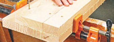

Ik heb het blad van mijn werkbank ook half om half verlijmd en heb daar nog weinig van kunnen merken. Enige waar je voor moet oppassen is wat men in het engels Warping noemt, oftewel scheel trekken.
Dat is bij mij wel gebeurt en dat zal komen omdat ik niet goed heb opgelet hoe ik de groeiringen op elkaar heb gelegd.
En toen ik nog eens naar de beschrijving keek zag ik een niet onbelangrijk onderdeel wat ik ook heb toegpast, je kan ze ook mooi aan elkaar schroeven (van onderen natuurlijk)

Als het je alleen om het zicht te doen is zou ik er altijd voor kiezen alleen de randen op te dikken; het scheelt allereerst een hoop hout, en de kans dat de boel alsnog erg gaat werken wordt - op z'n minst - verkleind. Ook schroeven is geen garantie dat de boel strak blijft; ik heb dat eens bij een klein tafeltje gedaan (vuren) en dat bleef absoluut niet recht...
