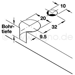

Zijn er die dit systeem ook hebben.
Wil de rijboring op 37 mm hebben.
maar dan moet ik de parallel geleiderop 39 mm zetten.
Is dat af te stellen.?
En ben ik de enige of zijn er meer met dit probleem.
Hoor graag jullie reactie over de LR 32

de 9,5 mm setting is volgens mij om op het hart van de bovenste en onderste plank van het skelet van de kast te komen.. Hiermee kun je dus het kastbevestigingssysteem infrezen dat bv oa. guido henn gebruikt in de chaos theorie film op youtube..

Ik vroeg mij ook af wat de setting is van de 9.5 m aanslag
[Eentje uit de oude sloot]
Ik was onlangs op een Festool workshop, en daar werd verteld dat deze 9,5mm speciaal voorzien was op vraag van Hafele voor die Rafix toestanden.
