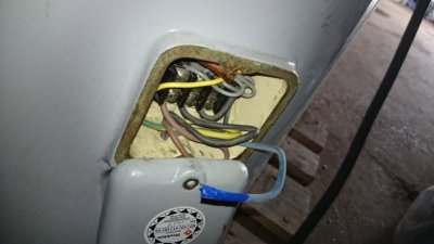

Ik heb net een nieuwe machine binnengekregen, en heb wat vragen over de aansluitingen voor de krachtstroom.

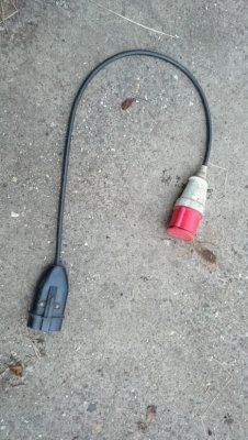

De aansluiting zoals ik die heb in mijn werkplaats is de onderstaande (is een verouderd model):
Die is echter doorgezet naar een 'moderne' aansluiting met 4 pinnen.

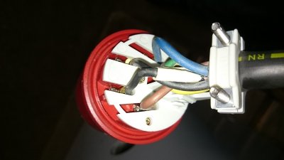

De aansluiting van de machine heeft echter 5 pinnen:
die ook allemaal een draadje aangesloten hebben....
L1: bruin
L2: zwart
L3: zwart
N: blauw
Aarde: groen/geel
Mijn vraag is, hoe laat ik dit rechtbreien? Is dit überhaubt recht te breien of of is dit onmogelijk/ erg duur?

Je moet kijken hoeveel draden er in de machine aangesloten zijn. Is de nul in de machine gebruikt, dan moet die in de stekker ook aanwezig zijn. Is die niet aanwezig in de machine, dan is er geen probleem. Persoonlijk zou ik die oude stekkerdoos onmiddellijk vervangen. Een slecht kontakt kan vervelende gevolgen hebben. Het zou kunnen dat de nul doorloopt tot in de muurdoos, maar daar niet is aangesloten.
De nul kan in de machine nodig zijn voor het stuurcircuit. Maar niet noodzakelijk. Bij mijn oude Robland werd het stuurcircuit gevoed door een kleine trafo in de stuurkast. De aansluiting was dan ook zonder nul (maar wel met de 5-polige stekker omdat ik dit zo voorzien had in mijn werkplaats). Indien de nul vereist is voor de sturing, maar niet aanwezig in de werkplaats is dit misschien te verhelpen door een trafo van 380 naar 220 voor het stuurcircuit. De kosten zullen dan beperkt zijn.
- - - Updated - - -
bij driehoek kan bij mijn weten de nul weg
bij ster niet . en aarde is zoizo geen goed idee om weg te laten ;)
Bij driehoek heb je geen nul, bij ster is deze niet nodig, tenzij je een asymetrische belasting heb (wat bij een motor nooit het geval is).

De motor heeft geen nul nodig, de schakelaar eventueel wel als dit een nullastschakelaar is met een 220 volt spoel, bij een 380 volt spoel werkt het ook zonder nul.
Type plaatje van de machine kan uitsluitsel geven, of idd de aansluitkast van de machine open maken en kijken of de blauwe draad wel aangesloten is.
Edit : Nooit de aardedraad weglaten.

Dan is die dus niet nodig, de 5 polige stekker wisselen voor een 4 polige, of dit nu een euro stekker of een ouderwetse platte is maakt m.i. niet uit.
Aarddraad op de juiste klem, fase draden moet je meestal toch wisselen omdat de machine verkeerd om draait, of een electricien laten komen dit dit kan meten.

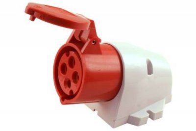

En als je toch aan de gang gaat, zou ik ook de wandcontactdoos vervangen door een vierpolige moderne variant:

En is een 4 polige cee-steker dan niet standaard?
Wilco: een 4 polige cee-steker monteren dus. (Liefst wel met adereindhulsjes.)

Waar je ook voor kiest, in elk geval geen 5 polige wcd met 4 draden aansluiten.
